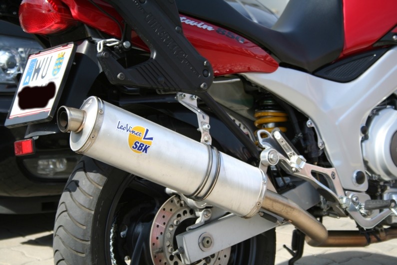

Ich weiß solche Fragen kamen schon 100 mal, hab aber in der Suche speziell dazu nix gefunden!
Fahre eine 98er 4tx mit original Yamaha Koffern und Träger.
Hat sowas jemand schon mal mit dem Leo Sbk Evo 2 zum laufen gebracht ? Ohne das die Plastekoffer abtropfen ?
Mit nem längeren Befestigungsblech vielleicht ? Hab da mal sowas gelesen. Der Auspuff ist ja extrem hoch gezogen.

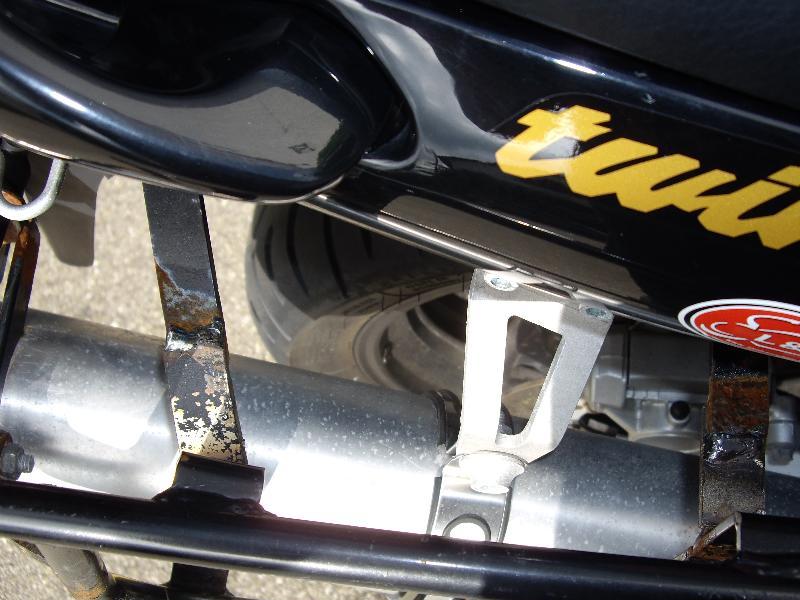

das geht ! Du mußt die " Trägerhalterungen " um 4cm verlängern. Unten, wo der Träger an der Fussraster verschraubt ist, setzt Du ihn von innen nach außen. Muß man aber auch nachbearbeiten.
Und... die original Blinker passen nicht mehr. Hab` Miniblinker montiert,keine LED´s, da ich nicht auch noch Lust hatte an der Elektrik rumzubasteln.
Der Abstand zum Koffer ist zwar sehr knapp, fahre jetzt aber schon seit dem Frühjahr so rum und habe keine " abtropfenden Koffer".

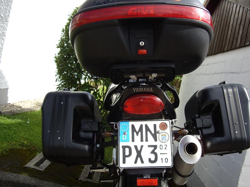

Hallo Thore!
bei mir sieht es so aus
Hab bei beiden Haltepunkten ein zwischenstück gebastelt
lg robert
Waagrecht ist nicht gut!!!!

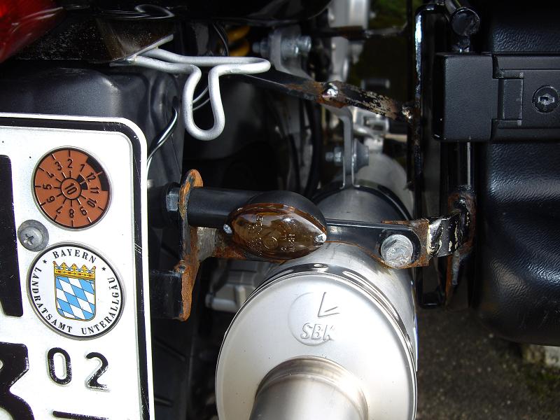

Hallo, hier nun die Fotos von dem "Gepäckträgerumbau"
[ img ] [ img ]
ich weiß, da gehört noch Farbe dran, aber ist vielleicht zur Verdeutlichung der Änderungen ganz gut.8o
@ MarlboroMan ,wie hast du denn das Rohr zwischen Krümmer und Schalldämpfer so hinbekommen??
@ Diddix vielen Dank für die Klasse Idee ,daß Topcase direkt auf den Haltegriff zu Schrauben. Solltest Du dir patentieren lassen.:D
Bevor da was dran muß, muß noch was ab: Rost :))
