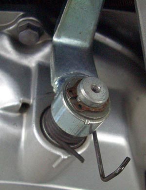

Ich brauche wieder mal Hilfe !! Mir ist diese beknackte Feder gebrochen , welche die Kupplung wieder zurück stellt.
1.Frage.... Wenn ich den Sicherungssplint entferne , fällt mir dann irgend etwas in den motor ?
2.Frage....Kann ich dann den Hebel (oder wie man das nennt) abziehen und die Feder darauf geben ?
3.Frage....Kann ich diese Arbeit auch als Nichtschrauber durchziehen oder sollte ich besser in die Werkstätte ?
Meine Vorgehensweise ..... 1) Kupplungsseil aushängen...2) Sicherungssplint runter...3) Kleines Gestänge runter...4) Neue Feder einhängen....und alles wieder retour ;D
Stell ich mir es so leicht vor oder muss ich mit irgendwelchen versteckten Fallen rechnen, vielleicht hat einer von Euch diese Schrauberei durchgezogen und kann mir weiterhelfen.
Habe dieses Foto gemacht, damit Ihr wisst , was ich überhaupt meine. (In meiner Laienhaften Ausdrucksweise)
Danke
Da plumpst nix!
Ja.
Ja und nein.
Sollte tatsächlich so einfach sein wie vorgestellt.
Gruß!
[edit] Kleiner Tipp: Vor dem Abziehen des Hebels mit nem wasserfesten Stift die Position auf der Achse markieren.

Beitragvon Yamaha-Men » 19.06.2009 19:48
ist ganz Easy. Segering mit passender Zange abnehmen, Hebel abziehen, Feder wechseln und alles wieder in umgekehrter Reihenfolge wieder zusammen bauen ;)
Kupplung wieder einstellen, vielleicht vorher beachten wie der Hebel steht eventuell markieren

Beitragvon Überholi » 19.06.2009 20:59
man muss sich die markierung nicht merken ... auf dem Foto sieht man auch wieso ;D
da sind schon markierungen. :teufel:
@bikerman
scheint als dass deine maschine "etwas" rost angesetzt hat :lol:
@ daniel
das ist eigentlich nur da dass das (freie) spiel zurück gezogen wird - die kupplung zieht (viel stärker ) den hebel zurück (dann ist natürlich auch das Nadellager frei...)
