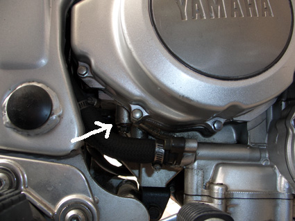

Ich hab da eine Schraube an der Unterseite der Kupplung, wo ständig Öl rauskommt. Fester anschrauben hilft nicht mehr und ich will ja nicht das Gewinde zerstören.
Da ich in meiner Reparaturanleitung keine Details zu der Funktion dieser Schraube fand, frag ich mal hier im Forum:
Kann ich diese Schraube bedenkenlos rausdrehen, um die Dichtung zu tauschen ?
Es kann ja sein, dass damit irgend etwas befestigt ist und ich hab eigentlich keine Lust, wegen dem kleinen Teil die ganze Kupplung zu zerlegen...
Danke für eure Hilfe...
Robert

diese Schraube dient dazu die motorhälften zusammenzuhalten.(wenn du die untere die nach oben geht meinst.
wird deshalb auch nicht beschrieben.
dort sollte eigentlich kein öl rauskommen.
kann aber sein wenn du diese rausmachst dass öl rauskommen würde. evtl. kann ein wenig von dem was im sumpf ist, rauskommen.
Abhilfe:
die normale ablassschraube(nicht die für den Öltank) rausschrauben und das was da drin ist ablassen.
nicht vergessen wieder reinschütten danach.
dann haste mit viel öl ruhe, und kannst das mit kupferdichtung dichtmachen.
wenn es diese schraube wirklich ist.
ich hab da meine zweifel , könnte aber durchaus sein.
evtl. machst du auch gleich auf das gewinde schraubensicherung mit drauf dann kann sich durchs gewinde nix mehr duchschlängeln.
wenn es eine ist die den deckel der Kupplung hält, dann kannste den deckel der Kupplung abnehmen. - auf den seitenständer stellen dann kommen nur ein paar tropfen raus. - evtl. ne pappe unterlegen.
den deckel komplett abnehmen und die dichtung entweder erneuern oder mit dichtungsmittel dicht machen.
da du bereits fester geschreubt hast denke ich dass das nicht mehr so einfach gehen wird. und du am besten ne neue dichtung holst.
10 Nm mehr nicht beim anschrauben... egal welche schraube es wäre, von den beiden angenommenen.
wenn du mehr input brauchst meld dich.

Beitragvon Robertst » 29.05.2009 12:18
Danke für die Turboschnelle Anwort !!!
Ja, ich meine die, die etwas weiter hinten ist und nach oben gedreht wird.
Kommt aber...?(
> Abhilfe:
> dichtmachen.
Hab sie schon öfter gereinigt, nach kurzer Fahrt ist drumherum wieder alles versaut.
Also wenn ich das richtig verstehe, kann ich die Schraube rausdrehen. ?!?!
-Ohne dass der Motor auseinanderfliegt.
Robert

genau
