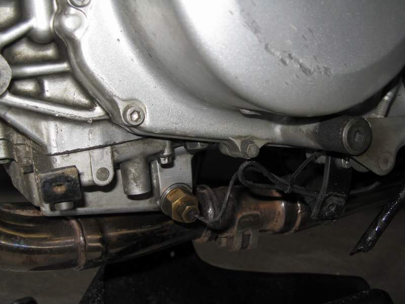

die linke Schraube kennst du ja schon, hier mal ein Bild auf dem man sie sehr gut erkennen kann
es ist die Messingschraube, wo das Kabel dran ist.
Wenn du diese Schraube geöffnet und entfernt hast läuft schon einmal ein großer Teil des Öles ab.
Wenn du einige Minuten wartest ist also schonmal ein großer Teil des Öles abgelaufen.

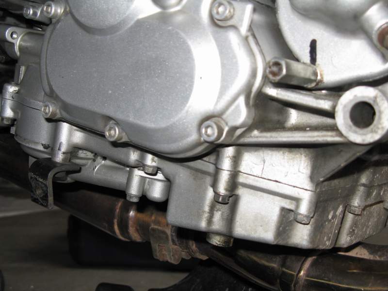

Dann entfernst du die Schraube auf der linken Seite, hier mal ein Bild von Links.
die Schraube selbst ist auf dem Bild leider nicht zu erkennen. Sie liegt hinter dem Deckel der den Ölfilter beinhaltet. Die Schraube verschließt den Ölbehälter von Unten, das ist das Teil unter der Sitzbank wo das Öl reinkommt. Ist glaube ich eine 12 oder 13er Schlüsselweite. Wenn du diese Schraube entfernst läuft das Öl aus dem Ölbehälter ab.
