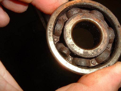

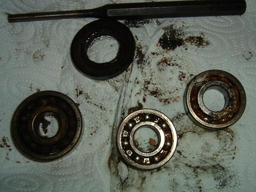

das metallische Rasseln wird tatsächlich ein trockenes und
verostetes Radlager gewesen sein. Der Lautstärke nach hat es
wohl schon gefressen. Das kann man schön auf den Bildern
sehen, die ich mal versuche einzustellen. Die Lager waren
trocken, rostbraun und böse beschädigt:
Grüße Thomas

...so, nun sind die Bilder richtig drin ;-)
