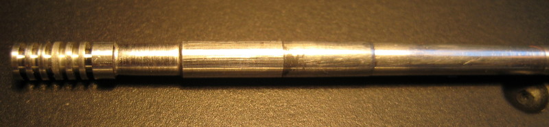

Was ist denn das für eine Nadel die ich da in meinem Vergaser gefunden hab ?
Original ist die aber nicht .
Auf den alten Düsennadeln stand nix aber auf den alten Nadeldüsen steht 511 Y-4.
Auf den neuen steht 611 Y-4.
Hatte ich womöglich eine Schweizer Düse drin ?

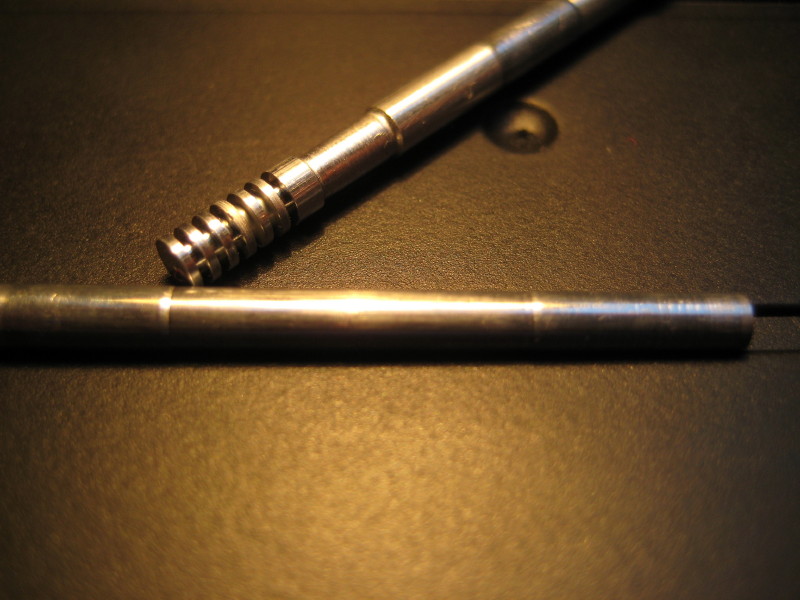

Kann mir denn jemand sagen was das auf dem Bild für eine Nadel ist ?
Die neuen Düsennadeln hatten z.B. auch nur 5 Kerben und die alten ,so wie man sieht , hatten 6 Kerben .
verrecks noachmoal -solche Nadeln muß doch schon mal einer gesehen haben :rolleyes:
> Kerben .
Synchronisieren mußt du eigentlich nur wenn du die Vergaser getrennt hast.
Nadel sieht nach Feintuning aus,
auch das mit den Stufen....

Beitragvon 100wasser » 05.04.2009 15:42
ja die Stufen haben mich auch stutzig gemacht , aber ich kenne die anderen Nadeln nicht - ich dachte es könnten auch Dynos sein oder Schweizer........

Wer hat so Nadel schon mal gesehen ???????????????
Düsenstöcke oder was?
Beitragvon 100wasser » 08.04.2009 19:19
Wenn man wirklich gute Informationen braucht muß man wohl doch zum Fachman gehen .
Der Fachman konnte sofort sagen das es sich um Dynojet Nadeln handelt .
Komisch das es hier keiner wusst wo doch etliche schon damit Rumhantiert haben .
Na ja, vielleicht interessierts ja auch einfach keinen -kann ja sein .

wie die nadel bezeichnungen heissen weiß ich nicht ich hab das zeug mal bei topham für den HP und Kolumbus bestellt.
frag mal den HP direkt der weiß das evtl.
der kolumbus evtl auch.
die nadeln sehen ausgeschlagen aus die du da zeigst.

stark, oval eingelaufen .
Mit dem Ergebnis bin ich sehr zufrieden . Die TDM zieht ab 1600 Touren sauber
hoch und hat auch wieder in allen Bereichen richtig Kraft (um nicht zu sagen das Dingen geht wie die Sau) .
Auf den Verbrauch bin ich nun gespannt .
Übrigens : Ich will ja nicht angeben I) aber weil der Robert geschrieben hatte das er zum Nadeln -höherhängen 3 Stunden gebraucht hat ,hab ich mal auf die Uhr geschaut . Von der ersten Verkleidungschraube bis zum ersten Probelauf hat es genau 1Stunde und 5 Minuten gedauert und nach 1Stunde und 17 Minuten konnte ich die Maschine wieder aus der Werkstatt schieben .:smokin:
Zugegeben -ich hab echt reingehauen und die Schläuche und Züge waren heute auch sehr willig -aber 3 Stunden ?( was hast du so lange gemacht Robert ?:teufel: :teufel: ;) .
