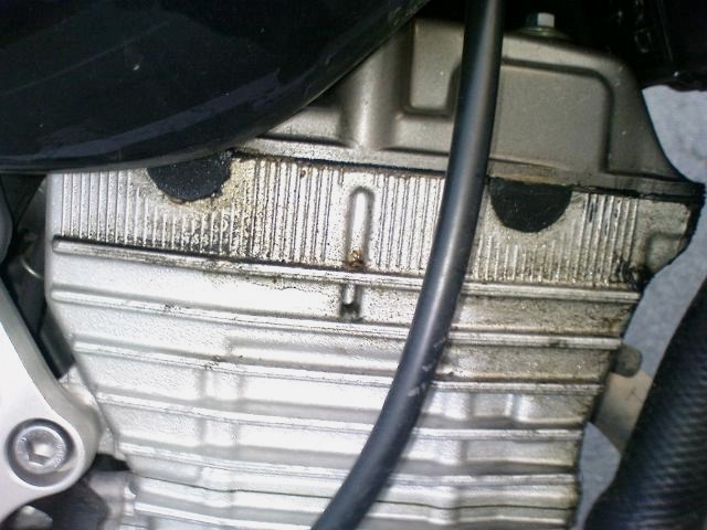

Da dies leider mein erstes Motorrad ist und ich kaum Erfahrungen habe kenn ich mich auch diesbezüglich recht schlecht aus.
Jetzt habe ich festgestellt dass der Motor anscheinend etwas Öl "schwitzt", und frage mich ob das normal ist?

Als ich denke, dass das nicht normal ist. Motoröl am Motor außen, ne, innen, na hoffentlich. ;D
Bei meiner sieht das so aus. (Ist nicht extra geputzt oder so, ne. :p ) Sieht immer so aus.
Ich achte eben auf mein Äußeres, also am Mopped. ;)
Ich tippe auf Zylinderkopfdichtung. Weiß es aber nicht.

nein nicht die zyko dichtung.
ist die ventildeckeldichtung die da auf dem ersten bild schwitzt.
ist nicht so dramatisch, würde sie bei der nächsten inspektion tauschen lassen.
das zweite bild kann ich nicht zuordnen.........
schaut aber eher nach schlechter pflege denn grösserem ölverlust aus.
achso jetzt habe ich das bild 2 erkannt.........ist krümmerseite am block um 90° gedreht.
der dreck ist fast normal, u. mit ner leicht schwitzenden ventildeckeldichtung sieht das dann so aus.
ich würde generell das moped mal gründlich reinigen, um festzustellen wo was kommt, wenn was kommt.

Das zweite Bild zeigt den Block von schräg unten... bin mit dem Handy mal unten rein und hab auf gut Glück abgedrückt...

sieht mir nach einem klaren Fall von Ventildeckeldichtung (oder besser: UNDICHTung) aus. Die Zylinderkopfdichtung ist unterhalb der oberen 5 "Kühlrippen".
Wahrscheinlich wurde die Ventildeckeldichtung einmal zuviel wiederverwendet, nachdem die Ventile kontrolliert wurden. Austausch ist aufwendig, aber auch für Anfänger machbar: das Kühlwasser muss abgelassen werden, weil das Steigrohr durch den Ventildeckel geht. Bei der Gelegenheit kann auch gleich gecheckt werden, ob da genug Kühlflüssigkeit drin ist, dazu gleich mehr...
Bei den Dichtungen habe ich mal weniger gute Erfahrungen mit Zubehör gemacht, die Originalteile sind zwar teuer, aber maßhaltiger. Bei der Gelegenheit auch gleich die Gummis an den Schrauben tauschen; die kann man - falls es da leckt - auch relativ leicht nachträglich machen ("relativ": Verkleidung, Tank, Airbox `runter...). Ich würd´s gleich mitmachen, damit die Schrauben gleichmäßig angezogen sind und die Dichtung gleichmäßig angepresst wird.

Meine sah genauso aus, nachdem ich eine neue Dichtung drin hatte, die aber nicht geschmiert war.
Unbedingt an das Zeugs zum Schmieren denken.

Hey , ist ja fast alles beantwortet worden, ich gebe dir nochmals ein paar tipps drauf, auch wenns doppelt sein könnte ;)
original deckeldichtung ist ein muss - die anderen passen nicht wirklich gut.
zum schmieren mirt gehäuse dichtmasse... bitte wenn, dann sehr behutsam weniger ist da oft mehr.
alles was zuviel ist wird evtl. reingedrückt - das zeug ist dann wie silikon - wenn das sich mal ablöst und wandert kann es schon mal ne ölbohrung dicht machen.
die Halbmonde an der rundung ein schmieren reicht bei der original dichtung.
die deckelschrauben bitte mit drehmo anziehen.
nach fest kommt dort ab.
den o-ring beim wasser anschluss (rohr geht in den zylinderkopf oben) gleich mit kaufen... das ist gern mal undicht.

Hallo und danke erst mal... die Gute hat jetzt ca. 43t km runter, und ja, den verbrauch finde ich auch etwas bedenklich.
Nach meinem Ermessen läuft sie eigentlich ganz gut, kann das aber etwas schwer beurteilen, da es wie gesagt mein erstes Motorrad ist und ich somit keinen Vergleich habe...
Naja, selbst einbauen traue ich mir nicht so recht zu, ich glaube ich bin für sowas nicht wirklich begabt :rolleyes:

Limbo schrieb:
> MGScandalo schrieb:
> > @mrhide:
> > wenn Du die Ventildeckeldichtung wechseln möchtest, nimm bitte eine
> > orig. YAM-Dichtung. Kostet ca. 30,-€!
> Das finde ich ein wenig überteuert. :(
ok die kostet ein wenig.
> Falls Du gut basteln kannst, hol Dir aus dem Baumarkt eine Korkfliese und schneide mit
> Teppichmesser und Bastelschere eine Dichtung selber aus.
an der Stelle ?
jetzt hast du aber nen absoluten Vogel abgeschossen ;D :-p
> Falls da Schraubenlöcher rein müssen, ist
> ein Locheisen aus dem Baumarkt auch noch locker drinn. ;)
klar - das kannst du an deckeln an der seite machen- dann aber mit dichtungspapier
das geht wunderbar. habe ich ja auch schon öfter mal gemacht.
aber Kork ?
nene;D
wenn du dir mal die besagte dichtung genauer ansiehst dann weist du welchen Bock du gerade geschossen hast. ;D
das ist doch bestimmt nen ForumsTitel wert. !
Forums Korkabdichter :D
übrigens die dichtung besteht genau gesagt aus 3 (gummi) teilen.
die schwarzen halbkreise (nennt man Halbmonde) die man seitlich am zylinderkopf sieht sind da auch mit drinnen.
die sind allein etwa 2 cm breit nach innen.

@mrhide
kann verstehen dass du dir das selber nicht zutraust.
evtl. gibt es ja in deiner nähe jemanden aus dem forum der dir behilflich sein könnte.
die gesamte reparatur dürfte dich beim freundlichen etwa 500-600 euronen kosten
da würde ich doch mal schauen ob du nicht mit hilfe eines 3. was lernen kannst über deine maschine.
