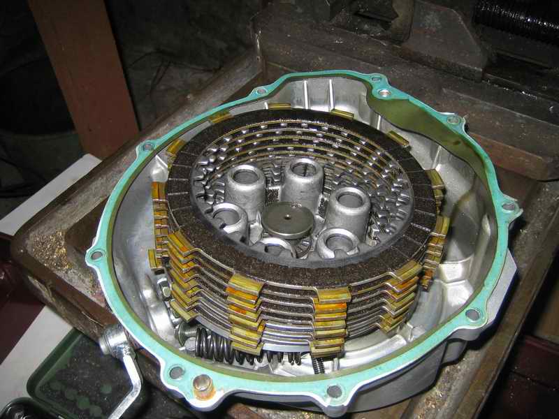

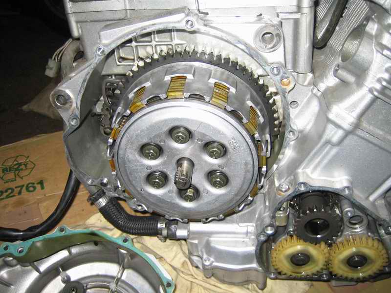

hat jemand von Euch mal ein paar Bilder für mich, von der Zahnstange und der Ausrückwelle der Kupplung?
bzw. von dem Gehäusedeckel mit geöffneter Abdeckung?

jepp hab ich;D

denke da ist alles was du sehen wolltest dabei :D

:look: Auf Dich ist Verlass! :) :)
...jetzt brauch ich bloß noch so´ne blöde Zahnstange!
