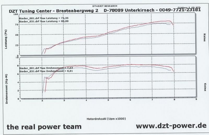

hier eine 3vd mit k&n, dyno stage1, devil krümmer, u. einer l&w 2in2 vor u. nach einer einstellung auf dem prüfstand, leistung am rad.
