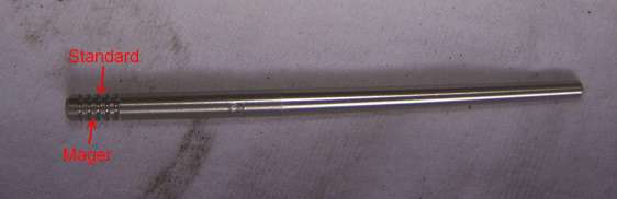

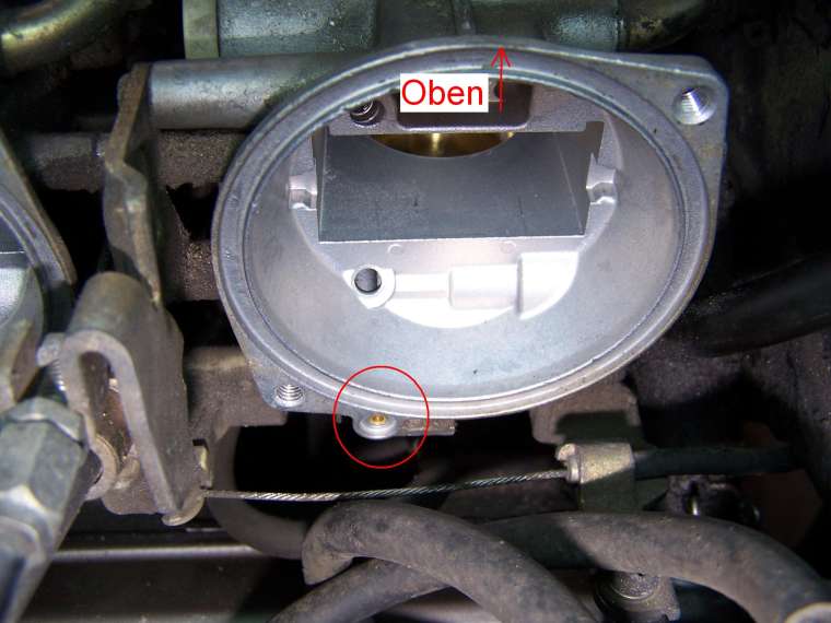

Danach dann schließlich mein großes Projekt: Tausch der Nadeldüsen und Düsennadeln. Ich denke die werden auch verschlissen sein, laut Vorbesitzer wurden die bisher wahrscheinlich nicht gewechselt. Schaden kanns ja nicht.
Dafür werde ich mich anhand der Anleitung von OliS (danke an dieser Stelle für die Anleitung!) vorarbeiten.
Mir sind nur die notwendigen Teile nicht ganz klar. Also 2x Nadeldüsen und 2x Düsennadeln ist klar, aber brauche ich noch irgendwelche Dichtungen? Habe, aufgrund der horrenden Preise von Kedo (im Vergleich zu früheren Aussagen hier im Forum), bei Topham angefragt und folgende Preisliste erhalten. Welche Teile sollte ich davon noch bestellen? Oder sollte ich mir das Vergaser-Reparaturset von Kedo bestellen?
Was sonst sollte ich machen/tauschen/prüfen wenn ich das verbaute Zeug schon mal auseinander habe? Welche Teile benötige ich? Luftfilter? Kann man den z.B. auswaschen oder besser direkt tauschen? Was noch?

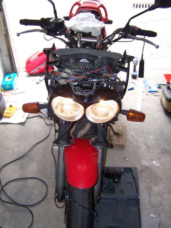

So, mal ein Update für Euch:
Ich habe meine Maschine mittlerweile "gestrippt" und heute wieder halbwegs zusammengesetzt. Das auseinandernehmen hat mit Hilfe der Anleitung von Olli problemlos geklappt. Ist halt alles etwas eng, aber es gab keine großen Überraschungen.

Übrigens: Diese dämlichen O-Ringe vom Versager sind mir natürlich beim aufschrauben direkt beide weggefalllen. Habe auch nicht wirklich damit gerechnet dass die Dinger so klein sind.
Hätte nicht der Hinweis auf diese Ringe in der Anleitung gestanden, ich hätte nicht danach gesucht! Zumal sie auch nicht auf den Boden gefallen sind, sondern noch auf dem Motor rum lagen.
Ich habe mal Fotos gemacht um die Lage und Größe dieser O-Ringe zu verdeutlichen:
Deckel und der fiese O-Ring
Platzierung des O-Rings am Vergaser
Dann habe ich es am letzten Wochenende doch tatsächlich geschafft, meine Bestellung an Topham zu schicken. Die haben auch prompt reagiert und ich hatte die Teile bereits am Dienstag im Briefkasten. Das nenne ich mal schnell!
Ausserdem: Bezahlung (€ 50,21 für zwei Nadeln und zwei Düsen) per Rechnung. Wo gibts denn sowas heute noch? Habe dort noch nie zuvor bestellt. Bin begeistert!
Jedenfalls habe ich heute die Teile eingebaut. Jetzt verstehe ich auch, wie das mit dem tieferhängen der Nadeln gemeint ist. Hierzu auch mal ein Foto:
Standardeinstellung ist die mittlere Kerbe. Wenn man den Sprengring (hier nicht zu sehen) auf die zweite Kerbe von oben setzt, läuft die Maschine magerer und verbraucht dadurch weniger Sprit.
Nebenbei habe ich, was ich ja schon vor Jahren geplant hatte, meine Maschine auf Doppellicht umgerüstet:
Doppelt hält besser!
Wie das funktioniert, steht in dieser Anleitung: Doppellicht (Danke dafür an Hagen & Tom!). Ist wirklich ganz einfach.
Die Fassung habe ich aus einem Nissan Micra vom Schrottplatz. Passt theoretisch einwandfrei. Praktisch auch, aber erst, nachdem ich die durch den Ausbau entstandenen "Unrundheiten" beseitigt hatte. Super Sache!
