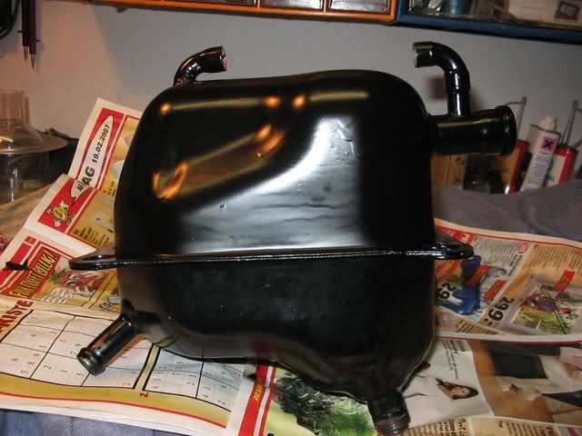

Beitragvon Red » 20.02.2007 19:33
also erstmal zur erklärung.......
habe mir nen gebrauchten besorgt, dort oben u. unten nen fitting hart reingelötet, u. will dort nen transparenten schlauch dazwischen stecken, um die ölkontrolle zu vereinfachen.
deshlab möchte ich ihn jetzt nach abschluss der arbeiten innen säubern/spülen.
verdünnung schein mir das richtige zu sein........ka warum ich da nicht selbst draufgekommen bin. ist günstig u. im baumark nebenan erhältlich.
habe aber noch nen kleines prob. bei der sache.......welchen schlauch??
silcon habe ich da, der ist hitzefest u. transparent, aber nach auskunft soll der wohl nicht ölfest sein.
pvc ist transparent u. ölfest, aber mit der hitze könnts eng werden.
u. alles was hitze u. ölfest ist, ist nicht transparent 8o
was würdet ihr nehmen?
robert aka red

Beitragvon Red » 20.02.2007 21:17
oh super.......resonanz^^
silicon war wohl auch bei kawaede in der auswahl..........nur was die jungens mit "lommelig" meinen ka.
vermutlich zu flexibel/labil........
aber diese eigenschaft käme mir eigendlich sehr gelegen, da nur ca. 10 cm überbrückt werden.
zudem passt die hohe elastizität, da der 10'er schlauch über die 12'er fittings passt.
der ktm schlauch sieht mir etwas dünn aus........6 od. 8, ich brauch 10 innen.
naja werde später kawaede mal ne pn schreiben, wie er es jetzt gelöst hat.
robert aka red

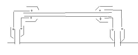

Beitragvon Red » 21.02.2007 17:53
so war es gedacht
robert aka red

Beitragvon Kruemel » 21.02.2007 18:43
Moins Robert!
also, die Gedanken mit den Rohren fand ich die einzig richtigen Ansätze - wer den Thread über Ölthermometer verfolgt hat, hat mitbnekommen, das das Öl bei der 4 TX bislang kaum über 100° C beobachtet wurde ..... (bei mir bei 30° und gut 2 Stunden Autobahn bei 170 - 190 noch knapp unter 100°)
Ich würde mehrere Schienen fahren - Laborbedarf - Hitzefestes Glas? oder auch evtl bruchsicheres?
und eben einfach mal nen Stück Plexi besorgen und in 120° warmem Öl frittieren?
Alternativ, gegen Steinschlaggefahr, das jeweilige Rohr in einen passend dicken durchsichtigen Kusntstoffschlauch stecken ......
Ich glaub auch kaum, das es da Temperaturprobleme gibt ....

Beitragvon Red » 21.02.2007 19:49
leute wenn ihr mir noch sagen würdet wie ich da jetzt noch nen glasrohr eingeschoben bekomme, wäre ich nen ganzes stück weiter.
desweiteren sitzen die fittings nicht 100% in flucht, so das ich auf einen kleineren durchmesser gehen müsste......so 9mm aussen.
das rohr konnte man eventuell mit nem 2 componentenkleber einsetzen, soweit ich weiss gibt es da öl u. temp. festes, u. mit einem darüber gezogenen silikonschlauch schützen.
normalerweise werden glasrohre, so wie jos schon schrieb, mittels verschraubungen u. gummidichtungen eingesetzt.
nur wie gesagt, wie bekomm ich da noch nen rohr rein?
eigendlich bin ich von ausgegangen, das es kein thema sein sollte einen passenden schlauch zu besorgen.
robert aka red

Beitragvon Kruemel » 21.02.2007 20:02
Moins Robert!
das Glasrohr kürzer als den Abstand zwischen den Bögen, mit einem Aussendurchmesser der möglichst dem Aussendurchmesser der Muffen der beiden Rohrbögen entspricht - zwei Schlauchstücke, die genug Spannung haben um aussen auf allen Bauteilen zu klemmen, auf das Glasrohr schieben - nötigenfalls mit Wasser. Spüli, Spiritus glitschig machen - das Glasrohr zwischen die beiden Bögen halten, und die Gummischläuche nach Aussen schieben - bis die über die Muffen geschoben sind ...
Auf den Muffen fixieren, und gut ..... evtl. mit Kabelbinder auch am Glasrohr ....

dichtigkeit ist okay, der behälter stand 2 tage gefüllt in der ecke, kommt daher das die fittinge eine aufweitung auf 12mm besitzen. abdichtlänge liegt bei ca. 20mm.
robert aka red

Beitragvon jos » 22.02.2007 10:26
Ich brauche ein Sichtrohr auf einen Kessel wo einen geringen Druck aufgebaut wird und das ein/ausbauen durch Verschmutzung so hin und wieder mal anfaellt.
Auf den Kessel ist oben und unten einfach ein kurzes rechtes Rohr geloetet. Zuerst wird das Glassrohr in die 90 grad Muffen mit Gummiringe festgeschraubt. Damit hat es seine maximal erforderliche Laenge. Erst dan wird das ganze auf den Kessel verschraubt.
Wie beschrieben brauche ich Gartenschlaugdichtungsringe und weil der Durchmesser des Glassrohrs kleiner ist als den Schraubring liegt das Glass so spannungsfrei eingebettet.
Handfest andrehen genuegt schon.
