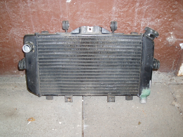

Beitragvon kawaede » 25.09.2006 21:40
Danke für die schnellen Antworten.
Wie ist der Kühler an der 4TX befestigt??
Gibt es Bilder von der Befestigung???
Hintergedanke:
Der Kühler der 4TX soll an die 3VD,
damit das untere "Geweih"
entfallen kann.
An dem Geweih ist der Kühler der 3VD befestigt.
Gruß aus Ulm

Beitragvon DiddiX » 26.09.2006 12:16
Moin Klaus!
Ich hab flux mal welche gemacht.
Weitere Bilder vom Kühler
am Mopped.

Beitragvon kawaede » 26.09.2006 17:38
diddix schrieb:
> Moin Klaus!
> am Mopped.
Super Service Dieter,
die Aufhängung ist doch etwas anders als bei der 3VD.
endlich eine neue Herausforderung.
grübel, grübel.....
