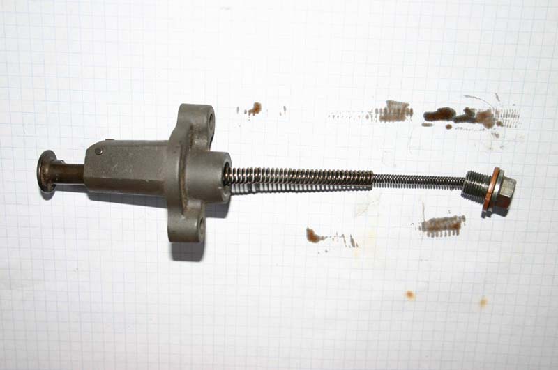

Ich habe zur Zeit ein großes Problem. Meine Werkstatt hat aufgrund von Motor Geräuschen den Steuerkettenspanner vor 1 Jahr (Dez. 2004) getauscht (100 EUR). Das typische Motor Geräusch ist wieder vorhanden, also wieder in die Werkstatt. Jetzt die Aussage, nach Öffnen des Motors, der Steuerkettenspanner ist in Ordnung aber Steuerkette ist gelängt und muss ausgetauscht werden.
Aus- und Einbau ist aufwendig und teuer (Steuerkette 75 EUR mit Montage ca. 350 EUR)
TDM 850 4TX - Bj. 04 2000 – 9.000 km
Ist diese Problem schon mal aufgetaucht und wirklich so teuer bzw. warum schon bei 9.000 km?
Auf meine Frage ob event. Kulanz gewährt wird, Aussage von Yamaha Motor, NEIN zu alt.

deine Werkstatt hat wohl damals den neuen Spanner mit zu großer Vorspannung eingebaut. Die Steuerkette ist da sehr empfindlich und hat wohl da einen Knacks wegbekommen.

Der Steuerkettenspanner braucht eigentlich nie ausgewechselt zu werden und eine Steuerkette sollte um die 75.000Km mitgehen.
Bei der Steuerkettespanner koennten nur die beiden Federn schlapp machen.
Also mein Vertrauen haben die Leute nicht mit ihren Aussagen. Und das Aus- und Einbauen der Kette ist recht einfach wenn mann weiss wie.
Da ging ich nie wieder hin, es sei denn noch um die Kulanz.

In die Werkstatt hat mandamals die alte Kette oben zertrennt, die neue angehaengt, durchgezogen und vernietet. Das machen die immer so und das haelt jetzt 25.000Km. Auch wurden die Ventilen kontroliert, der Vergaser nachgesehen und die TDM kam noch auf die Pruefbank. Das ganze kostete um die € 275,- und war fuer denen um die drei Stunden Arbeit.
Eine Endloskette wird nach entspannen obenbei den Ventilen freigelegt und unten bei der Oelpumpe ausgehaengt und rausgezogen. Umgekehrt wieder eingebaut. Dafuer kann nach Angaben sogar der Tank drauf bleiben. Bilder habe gefunden bei Bram auf seine persoenliche Website: http://home.zonnet.nl/boris-5/tdmklus/index.html

Ich wuerde meinen das der Fehler in die Werkstatt gemacht worden ist. Ich bleibe dabei das die Reparaturen recht unglaublich auf mich einwirken.
Eine Steuerkette hoert man am besten um die 3000rpm und das rasseln ist Umdrehungsbedingt und liegt damit vor das Getriebe.
Geraeusche die Geschwindigkeitsbedingt sind kommen immer von hinter das Getriebe.
Geraeusche die ich kenne; gibt es mit die Steuerkette, Ventile, 3ten Gang und die Kette.
Wenn falsch angezogen ist die Kette schon bei 9000Km hinueber und kann dan unheimlichen Laerm machen. Die andere Teilen sollten erst ab 40.000Km nachgesehen werden. Wenn aber der neue Steuerspanner mit zuviel Vorspannung montiert wurde, kann das die Kette ein wenig auflaengen aber nicht ganz verabschieden. Es sei den du hast das TDM nicht als Erstkaufer und dein Vorgaenger hat daran herumgeschraubt.

Hast du den alten Kettenspanner noch? Daran ist zu sehen das nach korrekten Einbauen das Ding sich von selber einstellt. Das Ding ist so Einfach gebaut das es eigentlich nie kaput gehen kann. Es sei denn das es so verschmutzt ist das kein Oehl eintreten kann es sich dadurch verklemmt.
Nachgestellt wird oft dadurch das man um einen Zahn lockert und dan wieder fest schraubt. Das geht ......... aber die Loesung ist die schlechteste und sehr abzuraten.
Oder haben sie die Federn ausgewechselt?
So sieht der Spanner auseinander genommen aus. Der Fusz rastet in Zaehne ein und stellt damit die Laengerung der Kette automatisch nach. Nach den letzten (13ten) Zahn wird das rasseln dan immer schlimmer und ist nur noch zu beheben durch Steuerkette umtausch. Das gleichzeitig auswechseln der beiden oberen Kettenraeder wird dabei empfohlen.

der Spanner der vor einem Jahr ausgetauscht worden ist habe ich nicht mehr.
Antwort:
Nach der Rechnung Komplett, wenns stimmt
> So
Der Fusz rastet in
Antwort:
Ist das alles, :( und dafür 100 Euro
