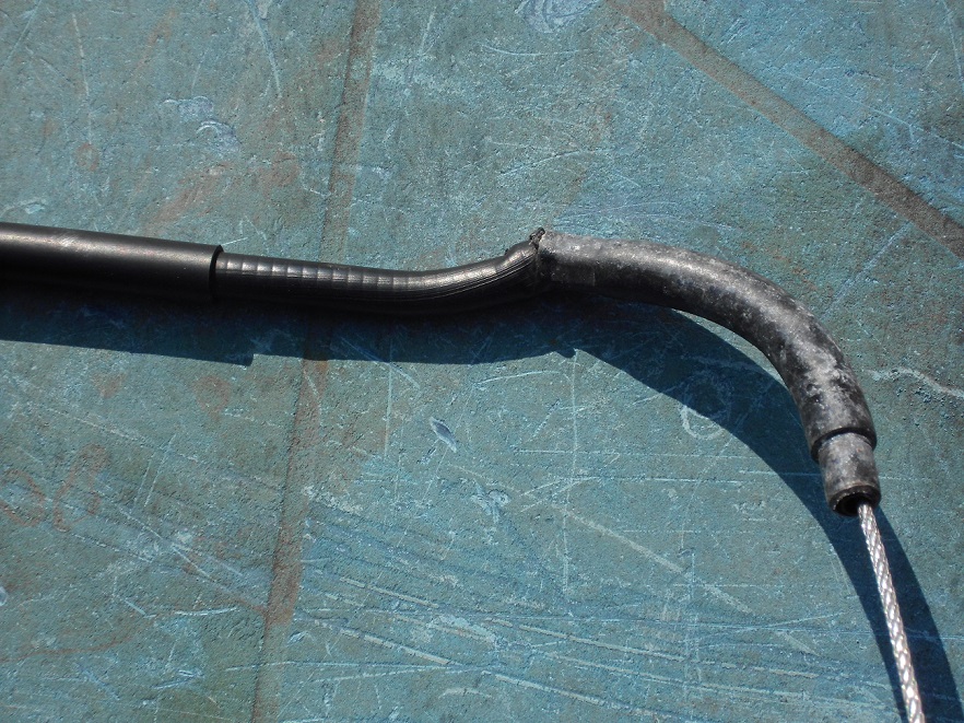

Schau dir mal die Hülle vom Bowdenzug genau an. Bei meiner Roten war die Spirale oben direkt am Bogen gestaucht. Dadurch kam mir das Seil zu lang vor.

Mit der Kupplung der 900er hatte ich erst einmal in Südfrankreich in der Mittagshitze bei Stop&Go Probleme. Ursache war aber sicherlich die gestauchte Mantelspirale des Bowdenzugs. Einmal nachgestellt ist der Mangel wochenlang und einige tausend Km nicht aufgetreten. ((- Ganz ohne Ölwechsel -)) :p
Erst als die Seele des Zugs an der Knickstelle Schaden genommen hat, lies sich die Kupplung schwerer bedienen.
