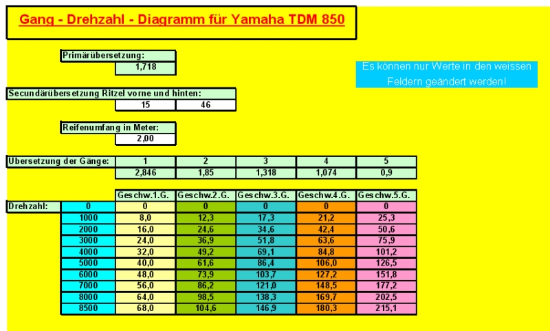

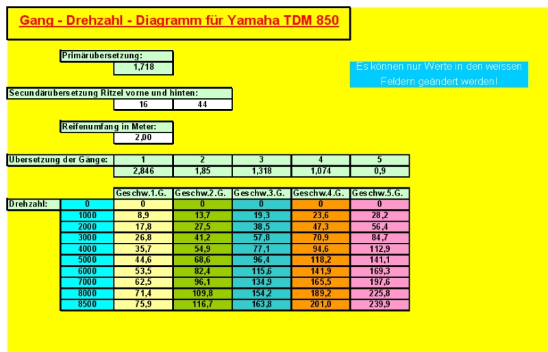

Beitragvon klaus58 » 06.05.2008 21:38
Hey Red,
ich habe mir früher mal eine Excel Tabelle gemacht bei der man(n) die Übersetzung und den Reifenumfang einsetzten kann.
Bei 8000 U/min, 16/44, 2m Reifenumfang und 5. Gang fährt das Mopped 225,8 Km/h
Bei 8920 U/min, 15/46, 2m Reifenumfang und 5. Gang fährt das Mopped 225,8 Km/h
Macht als Differenz 920 U/min. Die Geschwindigkeitswerte sind Theorie!
Klaus 58

Beitragvon Yamaha-Men » 06.05.2008 22:21
dein Diagramm kommt der Realität ziemlich nahe. Meine hatte bei 8.486 U/min 215,3 Km/h, mit db Eater und Orginal-Lufi-Deckel) 214,4 Km/h bei 8.454 U./min , Übersetzung vorne 16 Zähne (serie) hinten 46 Zähne

denke das ist dann geklärt :teufel: ;D
der Klaus hat natürlich recht. ich habe jetzt mal die werte einer 900er eingegeben.
habe meine datei jetzt mal erweitert :teufel:
allerdings geht der Klaus mit den 2 m umschlagsmässig ran.
ich reche das durch, und komme eben auf knapp 2m I)
