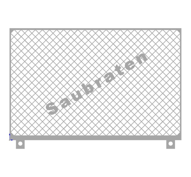

Beitragvon Saubraten » 05.08.2004 15:39
Es ergeben sich durch die Lasertechnik ungeahnte Möglichkeiten sich sein Gitter selbst zu stricken.

Beitragvon Balukangoo » 05.08.2004 16:31
Schmeisst den Saubraten auf den Grill!
Die Oberflächenveränderung würde ich bei Grossflächigen Aktionen als bedenklich ansehen!!!
Die letzten Entwürfe scheinen mir unbedenklich, allerdings viel Spass beim Mücken rauspulen!

Beitragvon Helge » 05.08.2004 17:31
Also mehr Mücken als jetzt bleiben da auch nicht dran hängen.
Und rauspulen war eh noch nie angesagt. Einmal mit dem Dampfstrahler
drüber und fertich.
Hat bisher immer vorzüglich funktioniert. Aber wer gerne pult - nur zu. ;D

Beitragvon hurald » 05.08.2004 17:48
Hallo an alle griller,
Saubratens ersten Entwurf find ich auch ganz gelungen (do war hald en Schwab am Werk 8) ) - aber dass TDM-Logo könnte meiner Meinung nach etwas GROESSER sein.
Falls da irgendjemand ne Produktion anleiert setze ich mich hiermit auf die Interessentenliste (vorausgesetz das Teil bleibt bezahlbar)

Beitragvon hehedilu » 05.08.2004 21:28
Tach auch,
na also, geht doch. Wenn mir jetzt noch einer die genauen Maße liefert, renn ich sofort los und lote mal die Produktionsmöglichkeiten und die Höhe des Anschaffungswiderstandes aus.

Beitragvon Saubraten » 05.08.2004 22:22
Hallo Griller,
mein saubratenmäßiger Entwurf hat eine Umrisslänge von ca. 25m. Nimmt man eine mittlere Arbeitsgeschwindigkeit der Laserschneidanlage von 5m/min und einen Maschinenstundensatz von 120 € an, so ergibt sich ohne Rüstkosten und Material ein Stückpreis von ca. 10 Euronen.
Dazu kommt noch die Kantung der oberen Aufhängung. Der Preis ist stark stückzahlabhängig.
In Summe ca. 15 Teuronen. Geht doch. :D

Beitragvon flory » 06.08.2004 10:28
Hallo ihr Griller!
also beim 1. "Saubraten-Entwurf" wäre ich auch dabei!

Beitragvon Daywalker » 06.08.2004 10:29
also wenn die befürchtungen eines schadhaften minderluftdurchsatzes gen null gehen und das ganze unter 20 € bleibt, dann bin ich in jedem fall auch dabei :rotate:

Beitragvon monkeyboy » 13.08.2004 08:15
also hier bin ich auch gern dabei. Saubraten hat seine Grafik-Fertigkeiten ja schon zu vieler Zufriedenheit unter Beweis gestellt. Der Grill-Entwurf in Anlehnung an den Original-Grill, allerdings incl. Logo, besticht durch sein Understatement, mit dem die Aufwertung erst auf den zweiten Blick - dann aber unverkennbar - erkennbar wird.
Wäre es kalkulatorisch noch vernünftig möglich, die verschiedenen TDM-Schriftzüge der verschiedenen Baujahre zu berücksichtigen? Bei meiner 4TX aus 2001 weicht dieser ja etwas (genau gesagt: im M) von dem Entwurf Wolf-Dieters ab. Das 2001'er Logo wurde freundlicherweise von Deas in den Dateien abgelegt, und die Umsetzung auf meinen Bremsbehälterdeckel hat hervorragend geklappt...
Kinder, das ist toll hier! Es macht riesigen Spass zuzusehen, wie Ihr immer wieder was Neues auf die Beine stellt.

Beitragvon red_bonsai » 13.08.2004 08:29
hallo Wolf-Dieter
Kannst du mir mal die genauen Maße durch mailen, dann kann ich nach dem Urlaub mal bei uns im Geschäft anklingel was sowas kostet.

Beitragvon red_bonsai » 13.08.2004 10:44
hi Wolf-Dieter
Das Gitter mit dem Sauerbraten find ich eigentlich besser könnte ja jeder seinen Nick-name verwenden, Dann bräuchte man nicht bei jedem Treffen zu rätzeln wer das wohl ist. (Schwarzwaldtour) ;D ;D
