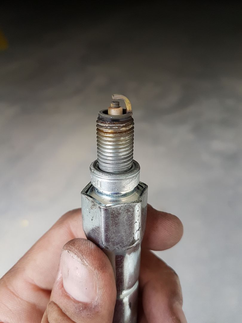

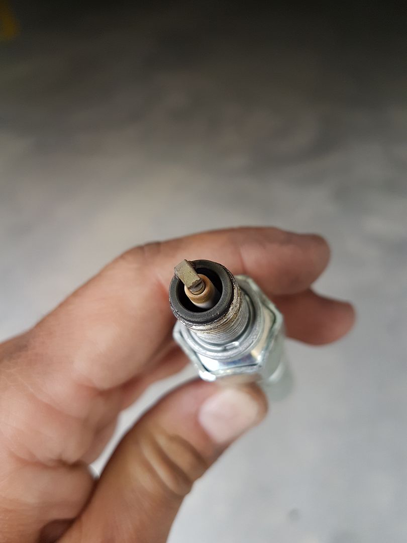

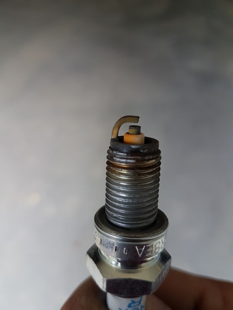

Zündkerze in Fahrtrichtung rechts:
[ img ] [ img ] [ img ]

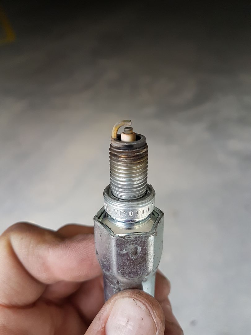

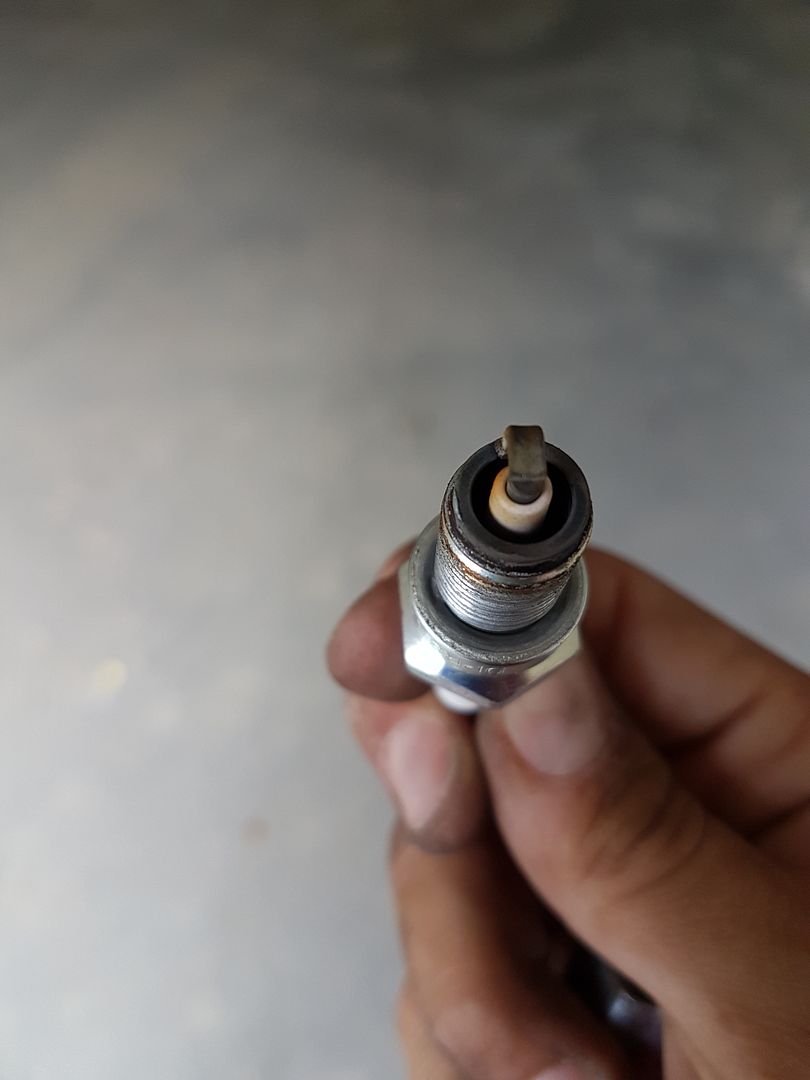

Zündkerze in Fahrtrichtung links:
Hab mich mal rangetraut und das erste mal selber die Zündkerzen ausgebaut.
Hoffe man sieht in was für einem Zustand sich die Zündkerzen befinden und ihr könnt mir was zum Kerzenbild sagen :)
Zuletzt geändert von yuasa am 31.07.2016 15:20, insgesamt 4-mal geändert.

ich würde meinen links läuft sie zu mager (weißes Kerzen bild)

Beitragvon yuasa » 31.07.2016 15:15
elektroewi hat geschrieben:Hi,
Die ersten 3 Bilder sind von der rechten , die sind alle heller als die folgenden 3 Bilder von der linken

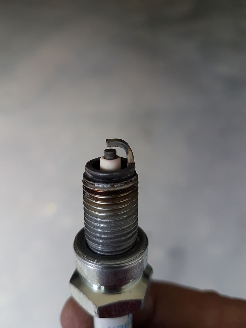

Hier sieht man es am deutlichsten:
links [ img ] rechts [ img ]
man beachte zusätzlich, dass das rechte Bild dunkler ausgefallen ist, weil der lichteinfall anders war ( siehe den unterschied der Hände von der Helligkeit.

Beitragvon ecki55 » 31.07.2016 17:33
Die linke sieht ok aus, die rechte ist nicht ok, sieht man ja auch am Krümmer.
Saßen die beiden gleich fest im Gewinde?
Wann wurde zuletzt das Ventilspiel gemacht / kontrolliert?

Beitragvon yuasa » 31.07.2016 18:08
aaaalsooo...
ja sie sassen gleich fest und das Ventilspiel wurde noch nie kontrolliert bzw eingestellt, km stand 27.000 und davon 90% Autobahn bzw Landstrasse.
Sollte das etwas hochstellen des C2 abhilfe schaffen oder soll ich doch in die Werkstatt zum Ventile überprüfen.
Momentan ist C1 auf 25 und C2 auf 27. :(

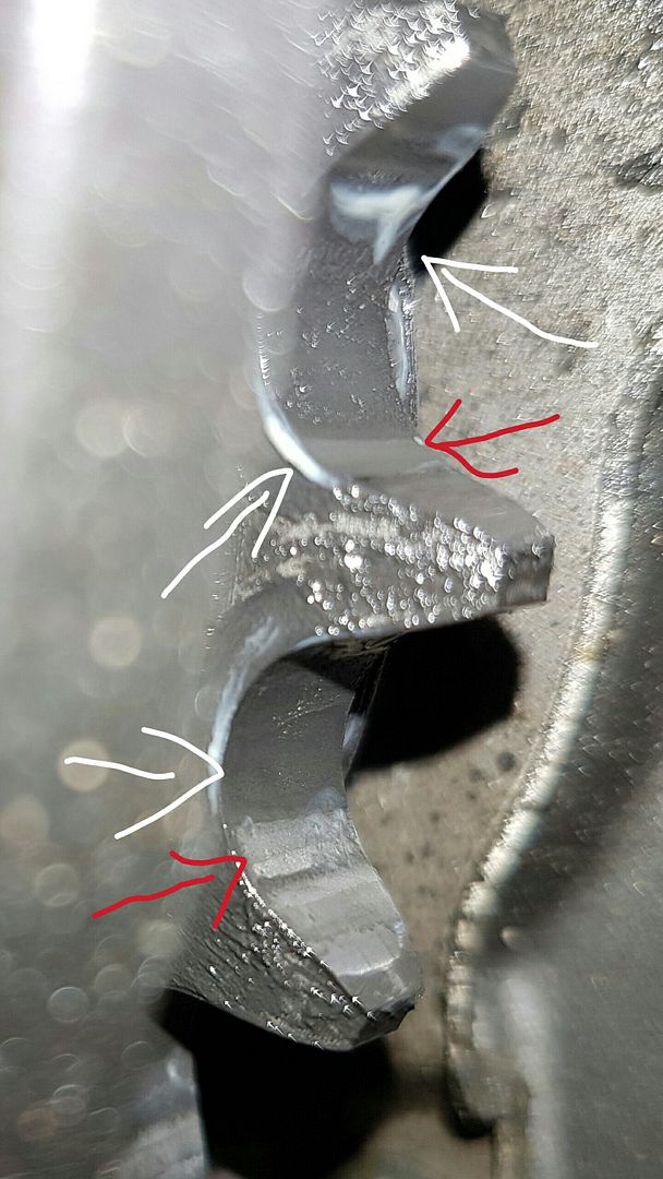

Irgendwie sehen die Ritzelzähne an der Lastseite (gelbe Kreise) komisch aus (eingelaufen?). Ebenso an der Ritzelflanke (gelbe Pfeilspitze)
Rot: blanke Stellen
Gelb: Einlaufspuren

Die roten Pfeile Zeigen auf das weisse Kettenöl welches dort fast runtergetropft ist als die Kette oben lang gelaufen ist, als ich es kurz vorher eingesprüht habe. Zum Ritzel kann ich nichts sagen, ich schaue mal ob es auch vom weissen Öl ist und nur auf diesem Foto so aussieht als wäre es Verschleiß.
Hab noch ein Foto gefunden.
weisse Pfeile: weisses Kettenöl
rote Pfeile: Kettenkontakt am Ritzel, aber glatt ohne Einkerbungen.
