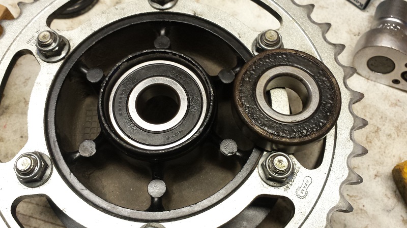

Heute Kettenradlager gewechselt, ich glaube dem Alten ist es manchmal bissel warm geworden. ;-)
Das dürfte eher ein Korrosionsproblem sein. Meine Radlager hinten hatten auch so ausgesehen.
Dein Außenring ist ja an der Stirnseite auch ziemlich angerostet.
Die Dichtscheiben vom Lager haben eine Metalleinlage. Wenn die gammelt geht das auf und wirft Blasen auf dem umhüllenden Gummi.

Ich glaub da hat er Recht, der Günther. Ich denk ich wechsel die restlichen Radlager auch noch und die Wedi´s sowieso, dann hab ich Ruhe hintenrum. :rotate:
