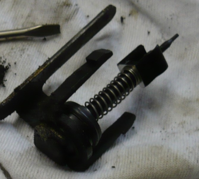

war gestern bei meinem Schmied
Derzeitiger Stand der Dinge ist folgender:
-Kerzen werden durch Iridium-Kerzen ersetzt
-Anreicherungsmembrane überprüft - tadelloser Zustand
-Hauptdüse getauscht, da der Verdacht besteht, dass der Vorbesitzer meine Dicke etwas "aufgebohrt" hat
-Schwimmer auf Niveau von 7,4mm eingestellt
-Nadel auf dritte Kerbe von oben eingehängt
-Schieber geprüft - laufen einwandfrei und gleichmäßig
Heute wird wieder alles zusammengebastelt, synchronisiert und mittels Abgasmessgerät eingestellt. Danach ausgiebige Probefahrt.....

Wie versprochen der neuste Stand der Dinge:
Bin am Pfingstwochenende mit ein paar Freunden auf Tour gewesen. Zuvor wie beschrieben in der Werkstatt gehabt und oben beschriebene Arbeiten durchgeführt. Probefahrt war einwandfrei und die Dicke hatte eine satte Leistung.
Zu Anfang schnurrte meine kleine wie ein Kätzchen. Trotz Sozia und Koffer sehr angenehmes Fahrverhalten und die Leistung waren die ersten 150 km top. Freute mich schon wie Schneekönigin. Danach im Neckartal ein Zwischenstopp von gut einer Stunde und dann ging die Sache richtig los.
Zunächst gelegentliche Zündaussetzer und leichter Leistungsverlust. Irgendwann setzte ein deutliches Dauerfahrruckeln ein und ich kam die schwächste Steigung nur noch im 4. Gang hoch. Der Verbrauch kletterte mal wieder auf satte 6,9 Liter. Ich kam mit Ach und Krach am Hotel an und war froh, das ich die Dicke in der Garage hatte. Selbst meine Frau beschwerte sich darüber, dass die Maschine nur noch am Ruckeln und Stottern war.
Tag darauf hatte sie sich scheinbar etwas abgekühlt. Leistung war so leidig vorhanden und das Dauerfahrruckeln war kaum mehr spürbar. Erst gegen Abend, nach rund 250 km, zeige sie wieder ein paar Macken.
Am Tag darauf soff sie mir erst mal ordentlich ab und war nur mit Mühe und viel Kerzenreinigen dazu zu bewegen endlich anzuspringen. Danach wieder viel Rumgegurke im 4. Gang, sobald sie richtig warm wurde beziehungsweise nach ca. 100 km Laufleistung.
Rückfahrtag war wieder einigermaßen normal. Recht gutes Fahrverhalten und trotz Zwischenstopps von etwa einer Stunde, blieb das Fahrruckeln in einem kaum bemerkbaren Rahmen. Der Verbrauch lag die ganze Zeit über zwischen 6,3 und 6,9 Litern.
Nun mal die Frage in die Runde: Nach dem meine Vergaser nun wirklich bis ins kleinste zerlegt, überholt und sauber eingestellt wurden (war dabei, ist wirklich so), kann es sein, dass die Zündung evtl. abgeraucht ist?

wenn sie absäuft kann auch ein schwimmer ventil hängen oder nicht richtig abdichten.
sind die gewechselt?
sind auf den nadeln die abschlusskappen drauf ? (ich meine die plastikkappen - halten die nadeln ? ) das wäre auch noch eine möglichkeit.
die zündspule aus der 3 VD passen nicht bei der 4TX - und umgekehrt.
denke nicht dass dass es das ist.
ich vermute die bekommt zeitweise viel zu viel sprit.

ich tippe dennoch auf einen einbaufehler oder etwas defektes.
meine meinung : sie bekommt zuviel sprit im teillast bereich. das würde ein klemmen von der vergasernadel (die die in den Zerstäuber einfährt) schliessen lassen.
könnte aber auch eine im Warmen undiche (oder defekte) membrane sein.
dann geht der schieber evtl nicht mehr richtig runter .
O-ring auch sicher drin ?
am besten den vergaser mal ansehen. tank runter incl luftfilter.
schieber hoch drücken
dann die nadel hochdrücken - die sollte sich nur ein wenig drücken lassen. da ist ne kleine feder drin, die die nadel nach unten drückt.
auf beiden seiten kontrollieren.
- jetzt zusätzlich sehen wie die schieber runter gehen.
evtl schlauch zuhalten dass er gebremster ist. ) sind die dicken links und rechts.
es reicht ein schlauch für den jeweiligen vergaser.
wenn du dir nicht sicher bist, mach fotos und stell sie hier ein dann sagen wir dir wo was ist.
welche Nadel ist verbaut?
in welcher Stellung gerastet?
welche Hauptdüse?
anderer Aspuff? Luftfilter?
sind die ansauggummis dicht nicht porös? auch die zum luftfilter?
zündung schliesse ich erstmal aus.

Ich fange mal mit der gesamten Leidensgeschichte meiner Dicken an - chronologisch -
- gekauft im Juni 2010 mit 48.000 km
- Verbrauch 7,2 Liter - egal welches Fahrverhalten
- konnte rein zeitlich nie eine längere Fahrt von über 100 km machen
- stand ab Herbst fast kontinuierlich 5 Monate in Garage :sleep:
- ab März wieder regelmäßig bewegt - nie mehr als 50 km am Stück
- Ende März Umbau auf Kedo - schweizer Düsensatz, da Verbrauch immer deutlich über 7 Liter :drink:
- Verbrauch sinkt auf etwa 6,7 Liter im Gesamtschnitt (leichte Schwankungen in beide Richtungen)
- um Ostern 2011 wurden die Schwimmernadeln ersetzt und der Vergaser neu abgedichtet, da plötzlich Verbrauch auf 8,9 Liter und keine Leistung mehr. Nur noch Stottern und Schießen :shock1: :drink:
- Verbrauch ging zurück auf durchschnittlich 6,7 Liter :p
- Ab Anfang Mai hatte ich wieder Zeit, längere Strecken zu fahren (200 km +-) Dort setzte dann plötzlich das Konstantfahrruckeln und Schießen mit Leistungsverlust ein. Immer wenn das Gerät richtig warm wurde X(
- Nochmals Vergaser zerlegt und gereinigt. Hauptnadel auf 3 Stufe gehängt - Schwimmer auf 7,4 mm eingestellt - Hauptdüse ersetzt - Anreicherungsmembrane ausgebaut und geprüft (fast neuwertig - keine Löcher oder schwache Stellen) - beide Schieber liefen sauber, langsam und gleichmäßig in ihre jeweilige Ausgangsposition zurück
- Vergaser nochmals synchronisiert und mittels CO-Tester eingestellt
- Kerzen ersetzt (Iridium)
- Probefahrt verlief optimal (keine Langstrecke)
- bei Viertagestour erneut Probleme - sobald eine gewisse Distanz erreicht wurde (meist etwas mehr als 100 km) - langsam einsetzender aber deutlicher Leistungsverlust - Konstantfahrruckeln - Röhren beim Gasgeben :shoot2:
- Am 3 Tag Anspringprobleme mit abgesoffenen Kerzen :angry:
- Verbrauch unverändert hoch mit 6,7 Liter im Schnitt (laut Kedo sollten 4,5 erreicht werden)
- Seither Konstantfahrruckeln - mal mehr mal weniger aber ständig im Hintergrund spürbar
Zur Konfiguration meines Sorgenkindes:
- Original Auspuff
- Original Luftfilter
- Keine weiteren Tuningarbeiten bekannt
- Ölverbrauch im vertretbaren Bereich (ca. 1 Liter auf 5000 km)
- H I L F E - ! ! !

Beitragvon Russentreiber » 02.07.2011 06:44
J U B E L ! ! !
:guru: Habe gestern meine Dicke von meinem Schrauber des Vertrauens abgeholt. :guru:
Folgendes wurde gemacht:
- aus einem gebrauchten Vergaser (hier nochmals Dank und Gruß an WIDO) wurden die Schwimmer getauscht, da meine alten schon ziemlich mitgenommen aussahen und somit unter Verdacht standen, mehr durch zulassen als nötig. Verdacht daher, dass beim Zerlegen der Dicken schon wieder etwas Sprit auf den Ventilen stand.:drink:
- Membranen ersetzt: die alten sahen optisch noch sehr gut aus und zeigten ein sehr synchrones Verhalten, aber beim Vergleich mit den neuen, waren sie hart und zäh wie Leder 8o
- Ansaugstutzen ersetzt: zeigten schon leichte Ermüdungsrisse 8o
- Benzinpumpe getauscht: stand unter Verdacht Sprit auch dann durch zulassen, wenn er nicht
gebraucht wird. Verdachtsmoment: siehe Schwimmer :drink:
Und dann die Probefahrt:
Schon beim Anfahren fiel mir das deutliche Plus an Leistung auf :dance1:
Und dann ab in die Kurven................. Was Leistung und Gleichlauf.
Selbst als ich sie richtig warm laufen ließ, bis der Lüfter angesprungen ist, und sie anschließend richtig ran nahm zeigte sie keinerlei Mucken mehr.
Hab ich schon erwähnt, dass ich richtig verliebt in meine Dicke bin :heart:
Ob das ganze nun auch mit der schweizer Bedüsung funktioniert ( Stichwort Verbrauchssenkung) ist für mich ich Augenblick zweitrangig.
Jetzt können die nächsten drei Wochen in den Alpen ruhig kommen.
:rotate: Freudigst grüßt nun endlich glücklich:rotate:

Beitragvon RucksackEifelYeti » 30.08.2011 07:54
Hallo Jochen,
meine Ferndiagnose sagt da eindeutig das es der Vergaser ist.
Hoher Verbrauch, startet ohne Joke trotz Spritsparset, wenn sie richtig warm ist geht nichts mehr und sie stinkt nach Sprit.
Schließen die Schwimmernadelventile wirklich - Drucktest
Chokesystem - einwandfreie Funktion, bewegen sich die Schieber ohne zu Klemmen
Chokesystem - ist der Schieber noch intakt, nichts abgebrochen (Spitze, siehe Bild)
Axel
