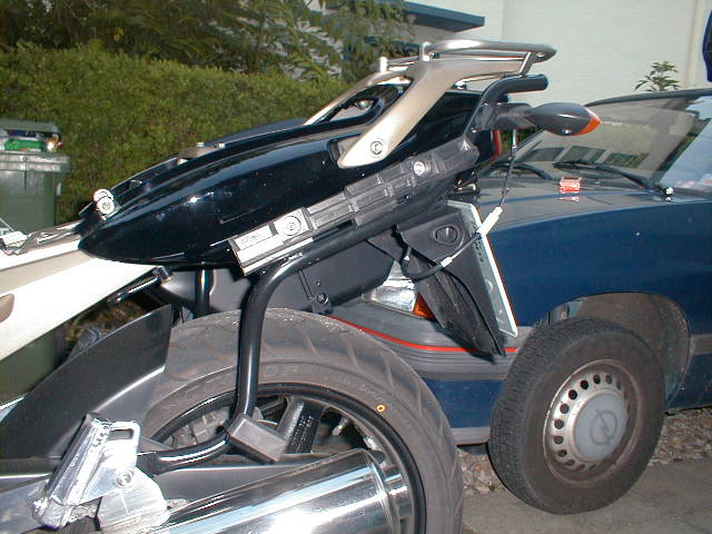

Wie hast du den das mit dem Auspuffrohr (unten vom vom Krümmer weg) gelöst ?
Das ist ja so geformt, das der Endtopf so schräg nach oben montiert wird.
Ich hätte auch gerne Seitenkoffer; aber eben wegen dem Leo nicht möglich.
Hier ein aktuelles Bild:
Hast du dafür vieleicht auch eine Lösung ?

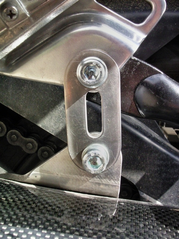

Die Leos sind an der 900 nicht ganz so weit oben. In dem Umfang lässt sich das Verbindungsrohr mit sanfter Gewalt biegen.
-> Gruß, Jonas.
Leuko
Registriert: 25.10.2010 18:38
Endtopf LeoVince SBK Evo 2
Beitragvon Leuko » 25.06.2011 09:23
Das stimmt. Allerdings nicht der Punkt mit der sanften Gewalt. Biegen wär nicht gut für die Verbindung Hosenrohr/Krümmer. Verbiegt man ein Rohr an einer Stoßverbindung, erhält man zwangsläufig eine klaffende Stelle (*ggg* nanana,Leuko du Wutz)
Die ESD hängen, wenn man sie mal nur ohne die Halteschelle anbaut, schon grob in der richtigen Lage und müssen dann eben nur unwesentlich durch das Distanzstück in seine Endlage "gezwungen" werden. schade eigentlich, dass die Teile bei Leo nicht gleich im Lieferumfang entalten sind, das Gros der TDMler ist ja doch mit Koffern unterwegs, wie ich meine.
Schon der Befestigungspunkt an Reini´s 850er sitzt ja deutlich höher, die Verbindungsrohre müssen dadurch schon in deutlich steilerem Winkel verlaufen.
Da ist wirklich Kreativität und eine aufwändigere Lösung erforderlich ( Verbindunsrohr biegen, geschätzte 80mm Distanz basteln, wass dann hässlich und labil wird....usw) da würd ich schonmal über Shortys nachdenken...
Gruß Leuko

Falls du ein Distanzstück brauchst: Ich hab noch eines über, das mir Leuko gebaut hat. Es legt den Auspuff 4,5cm tiefer.
-> Gruß, Jonas.

habe mir den Beitrag (und viele andere) angsehen da ich mich auch für neue Endtöpfe auf meine RN08 interessiere.
Der Unterscheide bei mir, ich habe Givi E41 Koffer drauf. Bei denen ist so ca. 7 cm Distanz zwischen Unterkante Seitenkoffer und Oberkante original Auspuff.
Könntet ihr mir vielleicht sagen wie das mit euren originalen Koffern ausgesehen hat?

Die Givis haben ein wenig mehr Abstand zum O-Topf. Aber nagel mich net fest, wie viele cm das exakt bei den Yamaha-Koffern waren...da müsst ich ja erstmal wieder zurückrüsten:gaga:
Gruß Leuko

Das is auch mit originalen Püffen Maßarbeit, du hast also Luft:
-> Gruß, Jonas.

So, nu hab ich die BOS Töpfe wieder dran, mit den Auspuffdistanzstücken "Leuko-Style". Geht sich recht knapp aus, is aber ausreichend da die Carbon-Töpfe eh net so heiß werden.
Und so sieht der Spaß aus:
-> Gruß, Jonas.
