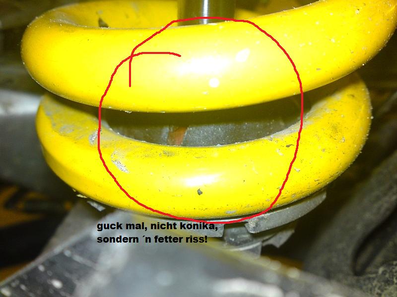

dann einen genauen blick auf den stossdämpfer geworfen (siehr ganz so aus als bräuchte ich nen neuen, oder was meinst du?
nich schön!

beim federbein....ist das ein riss od. dreck?

das am federbein ist eindeutig ein riss. hat mich echt n bischen überrascht, dass ich da jetzt auch noch ran muss. die batterie noch dazu, mann, mann, mann.....das wird teuer.

also - wenn ich das Bild recht deute, hast Du da einfach nur in dem Gummibumms nen Riss?
"egal" - das Ding ist die "letzte Rettung", wenn jemand mit 150kg Lebendgewicht plus Gepäck plus Kleingeld in ein Strassenloch fällt ......
durch solche Ereignisse kann der Riss auch entstanden sein .... muss .....
Könnte man möglicherweise austauschen, müsste man aber den Stossdämpfer sehr massiv zelegen - das Auge von der Dämpferstange abbauen ..... Weiß nicht, ob das Not tut .....
Lieber die Federvorspannung erhöhen, ab besten am Umschalter unter der Sitzbank .....
