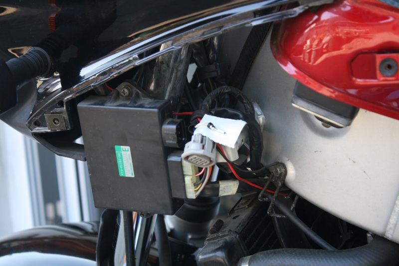

ööööööööhm bevor ich jetzt das halbe Möppi zerlege WO sitzt das Teil ?
Die Linke zum Gruß
Knipstuning
Beitragvon Überholi » 18.06.2010 20:48
linke seitenverkleidung muss entfernt werden.
Knipstuning
Beitragvon DiddiX » 19.06.2010 00:52
Und es ist das weiße Kabel am rundem Stecker! ;)

Beitragvon dr_Rabe_2.0 » 19.06.2010 00:55

Hallo, blöde Frage, ich weis, hab an meinem Möp noch nicht geschraubt, aber kann mir wer sagen wo ungefähr die Zündbox untergebracht ist um an das heilige weisse Kabel zu kommen? Wo ist das andere Ende des Kabels belegt?

Hellrider69 hat geschrieben:Hallo, blöde Frage, ich weis, hab an meinem Möp noch nicht geschraubt, aber kann mir wer sagen wo ungefähr die Zündbox untergebracht ist um an das heilige weisse Kabel zu kommen? Wo ist das andere Ende des Kabels belegt?
Hallo, blöde Antwort:
Schau mal ein paar Posts weiter oben. Da ist sogar ein Foto. Linke Seitenverkleidung ab und da sitzt die black box
