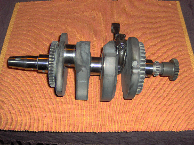

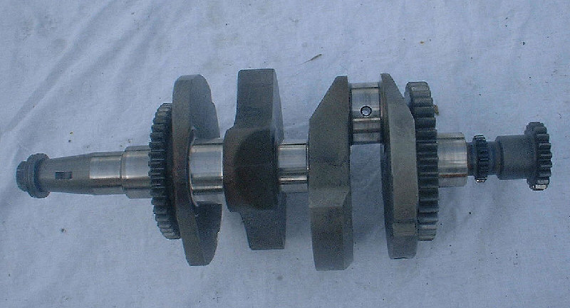

hiermal eine regenerierte Kurbelwelle! Der rechte Hubzapfen war total eingelaufen und die Wangen bläulich verfärbt (Hitzeeinwirkung) Auf dem 2´ten Bild ist sie gemacht....Hubzapfen geschliefen - Plasmanitriert - und Lagerstellen geläppt, das Pleuel ist mit der angepassten Lagerschale schon montiert.
Gruß Uli

Die Kurbelwelle kam regeneriert zuruck, mit neuen Lagerschalen und pollierten Zapfen.
Habe mit ihr 10'000 km gemacht, ohne kleinste Probleme.
Worsichtshalber, hab ich dann nach der Saison den ganzen Motor wieder ausseinander geschraubt und mir die Sache angeguckt.
Die Lagerschalen sahen halt nicht mehr neu aus, aber sonst war alles OK.
Wo ich schon so tief drin war, hab ich diese auch gleich in der selben Werkstatt erneuern lassen.
