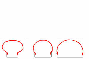

Beitragvon 100wasser » 29.04.2008 19:05
@ Hano
Dem Erich mußt du die 15 Punkte wieder abziehen .
Der Bursche hat das abgeschrieben (Pisa-Ländertest 2005) :teufel:
Nun habe ich mal meiner Künstlerischen Begabung freien Lauf gelassen.
Der Abrollumfang muß der gleich bleiben -der reifen ist doch nicht nur aus Gummi .
Wenn der Reifendruck erhöht wird muß man doch auch nicht den Tacho neu justieren -oder ?
Wenn die Karkasse (Stahl -Kevlar) auch tatsächlich etwas gedehnt wird liegt es mit Sicherheit nur im theoretischen Bereich .
( [f1]ich liebe haarspaltereien[/f1] ) ;)
Nichts auf dieser Welt für das es sich zu leben lohnt, fällt einem in den Schoß!
Zuletzt geändert von 100wasser am 29.04.2008 19:06, insgesamt 1-mal geändert.

Beitragvon Überholi » 29.04.2008 19:15
100wasser schrieb:
> @ Hano
ich habe erst die formeln aufgeschrieben und wusste dass das recht alt ist also habe ich gegoogelt. warum das rad neu erfinden :teufel:
gescheit ist wer weiß wo es steht I)
> gelassen.
als künstler ganz gut aber auch ganz falsch :teufel:
> nur aus Gummi .
theoretisch schon - aber das müsstest du ja auch wenn du ihn abfährst.
siehe eineige Posts weiter oben von mir. allerdings ist das im einstelligen % bereich.
krass daneben. :smokin: (wobei die grafik an sich gut ist wenn der strich drüber nicht wäre. - zur verdeutlichung von gleichem reifen auf verschiedenen Felgen super die zeichnung. da sieht man dann auch warum ein breiterer reifen auf gleicher felge kippeliger werden würde. ;) )
der strich müsste, links weiter hoch und, rechts weiter runterkommen.
ist doch logisch
zieh einfach mal an einem luftballon an 2 seiten und pass auf was passiert. :shock2:
kannst auch ein wollband oder ähnliches rumbinden dass es noch hält, das fällt dann beim ziehen runter- genau so ist es wenn du den gleichen reifen auf verschieden breite felgen montierst.
wird es dir jetzt klarer ?
Zuletzt geändert von Überholi am 29.04.2008 19:19, insgesamt 2-mal geändert.

Beitragvon Yamaha-Men » 29.04.2008 19:25

Beitragvon Hanno » 29.04.2008 21:23
auch kein schlechtes Gleichnis - eigentlich noch klarer als die Fleischwurst.
Aso: Ich zieh von den 15 Punkten dann mal 14 ab *fg*.
wie weit kommt ihr
Beitragvon Lars » 30.04.2008 08:38
> ist doch logisch zieh einfach mal an einem luftballon an 2 seiten und pass auf
Hmm, bin mitnichten ein Reifenprofi, aber bei Deinem Vergleich würde ich Dir empfehlen, in Zukunft Luftballons (oder von der Form her eher Reifenschläuche) auf Deine Felgen zu ziehen. Im Gegensatz zu diesen bestehen Reifen eben nicht nur aus Gummi sondern auch aus (wie schon beschrieben) Textilkarkassen und Stahlgürteln, und diese sind eben nicht so flexibel wie Gummi. Insbesondere in Abrollrichtung sind die IMHO ziemlich unelastisch. Das elastischste am Reifen ist (immer noch IMHO) die Reifenflanke, und genau dort hat Stowasser die Verformungen eingetragen.
Ich weiß selber nicht, ob seine Annahmen stimmen, aber plausibel finde ich sie schon!
