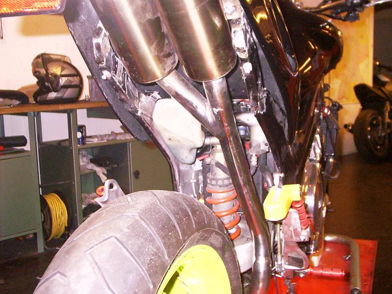

endlich ferttich und vom TüV eingetragen :p
die Ausgangslage war:
ein herumliegender Auspuff kompl. und eine montierte Marvinganlage.
da ich diese hochliegenden Endtöpfe oben unter oder neben der Sitzbank immer schon Klasse fand, hab ich es einfach mal gewagt und meine alte Orgi zersägt und umgebaut!
Als Vorbild hab ich mir da Devils kleene Winterbaustelle genommen ( Danke schön) und Andi900at hochgezogene GPR-Anlage. (nochmal Danke).
Als erstes hab ich die Endtöpfe abgeschnitten und den Rest weggeschmissen :D
mit ein paar VA-rohren, die recht dünnwandig sind (Molkereischrott !!), und zugekauften Bögen hab ich die Abgasrohre so ähnlich wie hier geführt, nur daß ich zwischen Schwinge und Federbein durchgegangen bin. Etwas eng, aber passt! Verschweißt haben wir das Ganze endgültig im Heide-Park.
Dadurch dass die Töpfe viel kürzer als die der Marving sind, passen sie gut "neben" die Sitzbank und enden noch vor dem Nummernschild.
Der Klang ist gut (nicht zu laut), würde sagen wie Marving nur etwas gewaltiger :D
Heute bin ich dann zum Trecker-Tüv !!!!! gefahren, und der nette Prüfer von nebenan hat das eingetragen !!! :D:D :hasi: ( ich glaub, daß war eines seiner ersten Moppeds)
zwar nicht sofort, aber nach den Hinweisen auf die eingeschlagene Typbezeichnung und mächtig vielen Buchstaben auf den Endrohren hat es geklappt ( das da eigentlich ein Sammler hingehört, wußte er natürlich nicht ;) )
Leistungsmäßig hab ich keinen Unterschied feststellen können, bin aber auch noch nicht viel gefahren.
... und wenn meine blöden Accus endlich aufgeladen sind X( , mach ich Fotos für euch.

Beitragvon extra-wurst » 10.04.2004 13:47

Hallo Hagen, sehe ich das richtig, dass sich ggfls. der Sozius die Schenkel am Puff verbrennt. Ein Hitzeschutz ist ja da nicht vorhanden?

hast Recht, obwohl es nicht so schlimm ist , wie es aussieht!
die Endtöpfe werden noch in der Neigung verändert und dann kommt auch der Hitzeschild ran :p
(... aber ich fahr sowieso nur solo )

abgesehen von den "hot pants" eines eventuellen mitfahrers, würde ich mir noch leichte sorgen um die haltbarkeit des kunststoffes machen.
od. sieht das nur so nah aus?
sind das jetzt 2 endtöpfe od. nur einer?
ein bild von hinten wäre auch nicht schlecht...... :D
edit: wo sind die blinker.........?

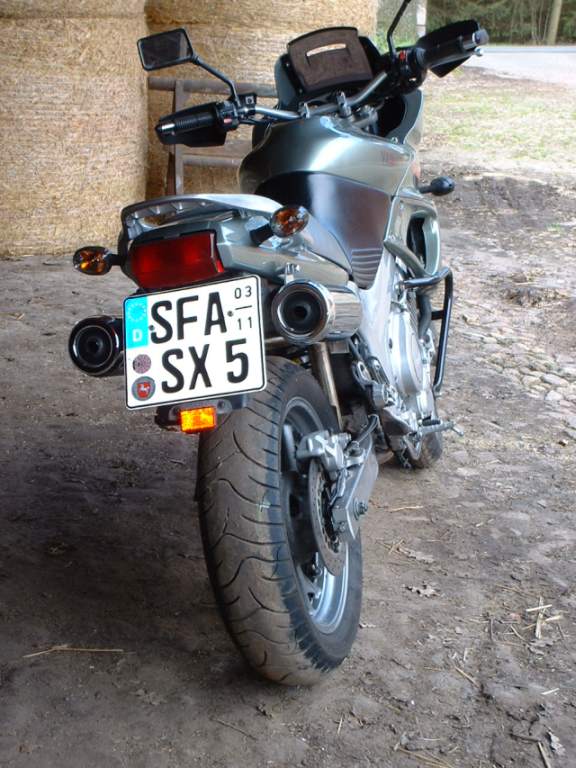

Beitragvon extra-wurst » 11.04.2004 11:56

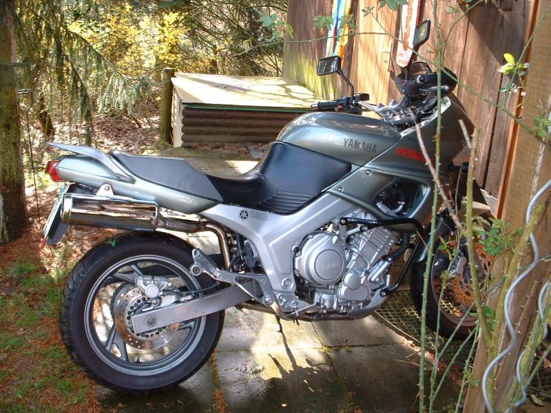

Beitragvon extra-wurst » 11.04.2004 13:57
moin
ich glaub, ich muß hier mal was klarstellen: Schaut mal auf das Datum des ersten Posts :p
da das leider nicht die gewünschte Resonanz gebracht hat, mussten Taten sprechen :( ;) :D
Den Gedanken hatte ich schon länger und hab ihn jetzt umgesetzt.
Eintragung gibt es aber (noch) nicht, soll aber noch erfolgen.
erstmal muß noch Einiges modifiziert werden:
z.B die Neigung der Töpfe soll der Kunststofflinie angeglichen werden. Blinker hab ich erstmal so angebaut, sollen aber noch kleiner werden und das Heck muß noch etwas höher gelegt werden, da ich so bei voller Beladung vermutlich in Schlaglöchern den Reifen berühre :(
... aber ansonsten geht´s schon ganz gut, finde ich!

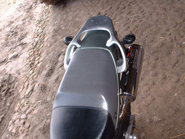

Ich habe mir die Photos nochmalangesehen, und bin zu dem Schluss gekommen, das wenn nicht gerade eine Zwergpygmähe als Sozius mitfährt, der besagte Schenkel eigentlich nicht mit den (Original)Töpfen in berührung kommen kann, ist doch keine BMW, wo der Sozius sich in einen Sessel flezt. ;)

Beitragvon extra-wurst » 14.04.2004 07:52
von oben:
