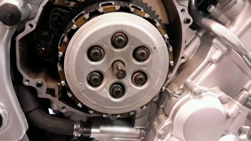

So habe den kupplungsdeckel ab, nun sehe ich die zugstange die sehr locker drinn sitzt ist das normal ?
Hab ein foto und kurzes video gedreht von dem spiel.
Jetzt muss ich nur noch gucken wie ich das hier rein setze :-)
Könnten die Leute mit Ahnung mal drüber schauen ob das normal ist ?
Mist ich finde die funktion nicht mit bild und video einfügen nicht.

Beitragvon Bastempel » 22.06.2015 18:36
So hab es jetzt, mit dem tablet ist das alles was schwieriger.
Was mir komisch vorkommt ist das die federn ziemlich schief drinnen hängen und sie scheuern an der druckplatte so das schon richtige riefen zu sehen sind ???
Die federn haben die länge von 55mm und ne breite von 16,8mm
Ob die vielleicht zu groß sind ?(
Hoffe ihr könnt das foto sehen :-)

Beitragvon Red » 22.06.2015 18:38
das ist ganz normal,
auch das andere ist so korrekt.
die zugstange im korb sitzt sehr locker im korb.
ich meine aber in einem kugellager.
beim zusammenbauen muss man darauf achten, das die sich nicht weg dreht.
