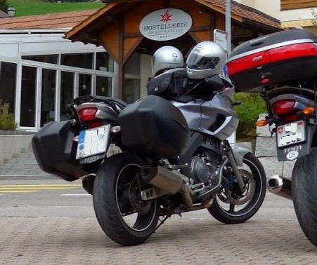

Hi Markus,
ich habe die Remus Revolution GP an meiner RN18 verbaut - die haben einen Kat, eine Zulassung und eine koffertaugliche Passform. Ich fahre mit Quicklockträgern und H&B-Journey-Koffern ohne Probleme oder Schmauch-/Schmelzspuren am Kunststoff. Die Originalhalter lassen das zu; wenn sie jedoch gekürzt werden, um ein ein steileres Anstehen der Endtöpfe zu erreichen (was IMHO gut aussieht), wird es für die Koffer zu eng.
Ich habe sie letztes Jahr zu einem günstigeren als dem "offiziellen" Kurs bei MGH bekommen. Ob es sie heute noch gibt - vielleicht eher unwahrscheinlich, weil die TDM kein Modell mehr ist, bei dem so richtig guter Umsatz mit Zubehörtöpfen zu machen ist... aber die neueren Modelle von Remus, z. B. der Hexacone, müssten noch zu bekommen sein.
Übrigens: für meine Ohren wundervoller Klang jetzt... ;D

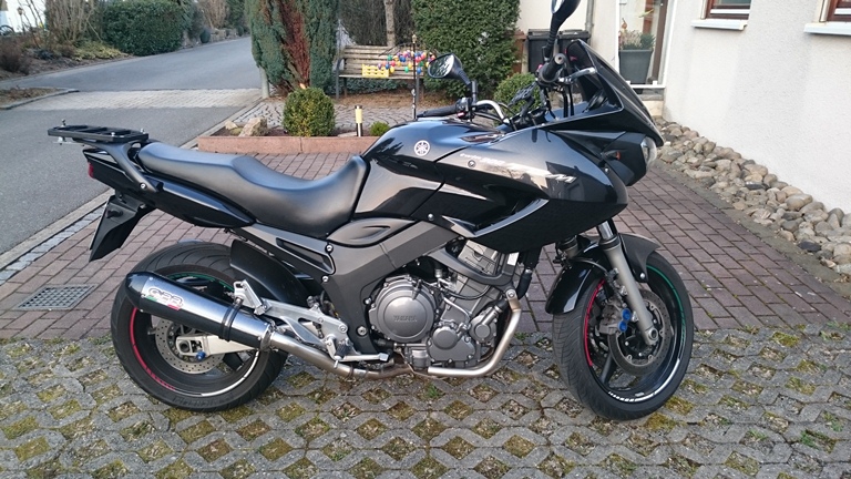

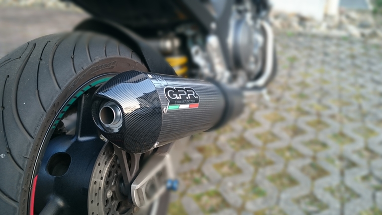

Registriert: 23.05.2011 15:15
Zubehör Auspuff RN18
Beitragvon Milena » 06.04.2015 14:03
Die GPR klingen sehr gut. Auf der EICMA 2014 gekauft.
