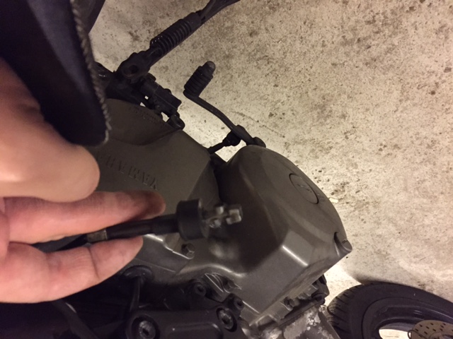

ich bin neuer und vor allem stolzer TDM 850 3VD Besitzer. Die Maschine ist echt top allerdings ist dieses Teil (siehe Bild) locker.
Im Werkstatthandbuch von Haynes bin ich nicht fündig geworden und ich kann mir die Funktion auch nicht so recht erklären.
Weiß jemand von euch was das ist und vor allem wo das hin muss?
Besten Dank schon mal !

Beitragvon Kruemel » 27.01.2015 22:21
Mons!
Könnte das der Verbinder im Chokezug sein, der den oberen Teil mit dem Knopf mit dem Srtück zum Vergaser sein?
Der würde dann vorn links unter dem Rahmen in so einem "Drahtkörbchen" zusammen mit diversen Kabeln in Richtung Lenker geführt ....

Beitragvon RucksackEifelYeti » 28.01.2015 12:44
Jeep, sieht nach Choke aus, bei der 3VD sitzt der an der linken Seite, unterhalb vom Benzinhahn in einer Art Oese. Einige haben den zum Lenker hoch gelegt, lang genug dazu ist er.
Axel - Member of CDAS
