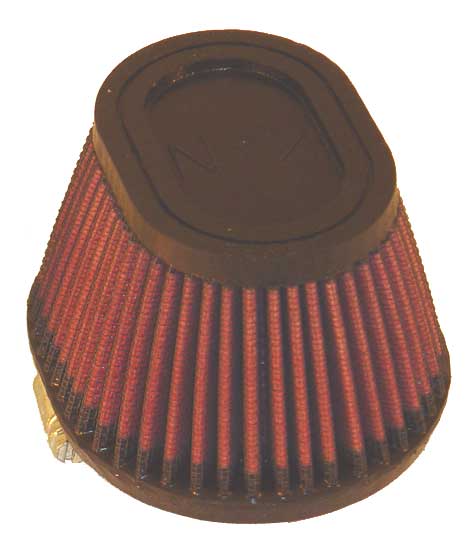

Die Gummis zwischen Vergaser und Luftfilter sind fertig....nun überlege ich...entweder neue Gummis oder gleich ne bessere Alternative:
was meint Ihr dazu?

ich mag mich irren, aber ich glaube, diese Art der Luftfilter (ohne Airbox) ist für den Straßenverkehr so nicht zulässig.

und diese variante passt erstens nicht 2. illegal 3. löst es das problem gar nicht denn: danach muss alles eingestellt werden
denn der Ansaugtrakt ist ein ganz anderer - du hast gar keine Ansauglänge mehr - ergo schlechtes Drehmo aus dem keller. mehr spitzenleistung wenn alles eingestellt ist.
ich bevorzuge jedoch eine variante die mir leistung und drehmo eher untenraus beschert.
ergo an den Gummis kommst du nicht vorbei
wenn du erstmal nicht viel ausgeben möchtest, dann hol dir die von kedo - aber das taugt halt nicht lange und sind keine originalen.
und wenn du bereits geld ausgibst, dann wechsle gleich die vom stutzen zum vergaser mit die sind dann auch bratfertig.
danach hast du wieder 10-20 jahre deine ruhe :D

Neue Gummis eingebaut...
kein Vergleich zu den alten harten geschrumpften Teile...
Perfekt...wie einst im Mai.
