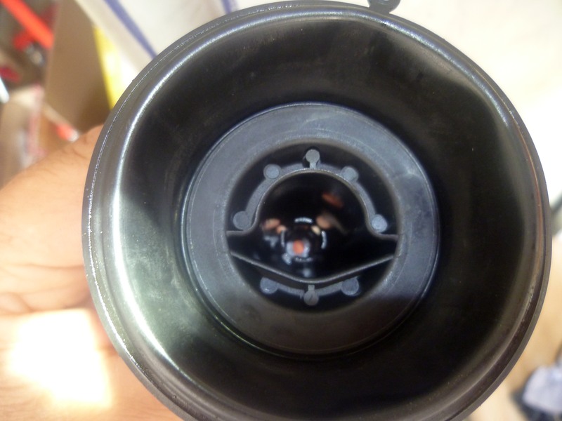

Genau ich habe eine 4tx von 2000. Ich habe ja einen Gasschieber mit Membran bestellt, aber da sind die Haltenasen nicht vorhanden. Ich mach auch gerne mal ein Bild. Hat der Verkäufer sich einfach nur vergriffen oder kriegt man das Ding nicht?
4tx Düsennadelhalter im Gasschieber
Beitragvon Überholi » 28.08.2014 09:19
mach mal ein Foto - ich denke das ist der falsche schieber

Hier die Bilder aus ein paar verschiedenen Perspektiven. Da das Forum mich keine vergrößerbaren Vorschaubilder anzeigen lässt, hier einfach die Links.
http://www.directupload.net/file/d/3728/u4pqcdv3_jpg.htm
http://www.directupload.net/file/d/3728/pwoe9asz_jpg.htm
http://www.directupload.net/file/d/3728/23xaqol2_jpg.htm
MfG
Beitragvon Überholi » 28.08.2014 21:50
leider sieht man nicht in den schacht. die nasen sind im schacht. wenn keine da sind ist das nicht der schioeber für ne tdm ab mitte 99

Beitragvon Rhino » 29.08.2014 06:33
Moin!
Also original vermutich nicht, ich habe es zumindest nicht bei Yamaha, sondern bei BikeTeileService bestellt.
Die Öffnung geht aber von oben bis unten glatt durch. Zumal meine Erinnerung auch sagt, dass die Öffnung obeen größer ist um eben die Nadel aus den Haltern zu frimmeln. Ich schreibe die nochmals an und frage nach.
MfG
Beitragvon Überholi » 29.08.2014 08:43

Beitragvon Rhino » 29.08.2014 14:30
Jo, genau! Ich hatte dem Laden heute morgen eine E-mail geschrieben mit dem Hinweis auf den Modellunterschied (da Beschreibung '91 - '01) und hatte auch wenig später die Antwort, dass sie diesen Artikel nicht im Sortiment führen.
