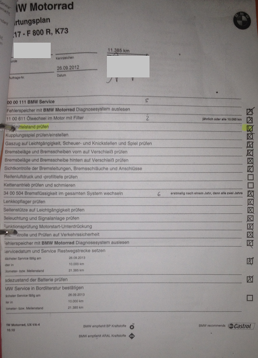

@ Limbo : wo hast Du den Wartungsplan her ... dunkte Kanäle ??
lG

Beitragvon D.M.7.0 » 04.08.2014 17:59
Hallo Christian,
schöne Liste, eigentlich alles bei.
Manche Werkstätten geben auf frdl. Anfrage das abgearbeitete Wartungsblatt in original oder Kopie mit.
Wartungsplan
Gruss aus dem Norden
Mike
BMW F800R

Beitragvon Limbo » 04.08.2014 19:10
So dunkel müssen die Kanäle für den Plan nicht sein.
In der Betriebsanleitung sind die Wartungsintervalle und die jeweils anstehenden Arbeiten in einer Tabelle passend zu deinem Fahrzeugtyp aufgeführt. Falls Du die Anleitung nicht hast, kannst Du sie im Web bei Yamaha oder vllt auch hier im Forum unter Dateien runterladen.
Falls nicht schon in den Dateien vorhanden, erstellst Du Dir eine Tabelle, die Du ausdruckst, und in den Feldern Du die Arbeiten abhakst.
Für die 900er gibt es dieses Formular hier schon, und bist auf die Einspritzung passt es wohl auch für die 850er
