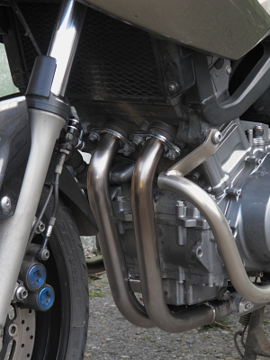

wäre Putzen eine Alternative für Dich ;) ?
BJ 2005 und knapp 100.000 km:
Bei Bedarf gerne ein paar Pflegetipps...

habe selbst einmal bevor Wechsel auf Kedo Krümmer einen Orginal Krümmer am Schleißbock mit Drahtbürste und Poliermaschine bearbeitet.
Das Ergebnis war zwar etwas zeitaufwendig aber entsprach optisch den Edelstahlkrümmern und verdreckte bei geringer Pflege auch nicht mehr und sah solange er bei mir montiert war sehr gut aus, ähnlich dem gezeigten von Reinhard
Und was hat das mit einer 850er zu tun? ?(
Bei 850er muss man nicht nur Putzen, sondern erst den "Grundlack" abschmirgeln und dann polieren, um ein "glänzendes" Ergebnis zu bekommen.
Ich geh' eigentlich davon aus, dass man auch diesen Krümmer mit Schleif-Vlies und Sona* Chrom-Alu-Paste sauber kriegt (auch wenn es etwas mehr Arbeit ist, wenn noch alte Lackreste runter müssen).
Das erste mal ist's halt mühsam.

ich habe es mir damals immer mit herdplattenreiniger gemacht.
was dann so ausschauen könnte....
http://sphotos.ak.fbcdn.net/hphotos-ak- ... 7386_n.jpg
wenn es z.b. hiermit gemacht wird
beides aus dem o.g. thread

ich habe damals bei meiner 4TX die Krümmer mit Schleifpapier das Braune abgschliffen. Erst grob dann immer feiner. Dann ab und zu mit Neverdull saubergehalten. Problem ist das Interferenzrohr das ist aus anderem Material das habe ich nicht richtig sauber bekommen.
