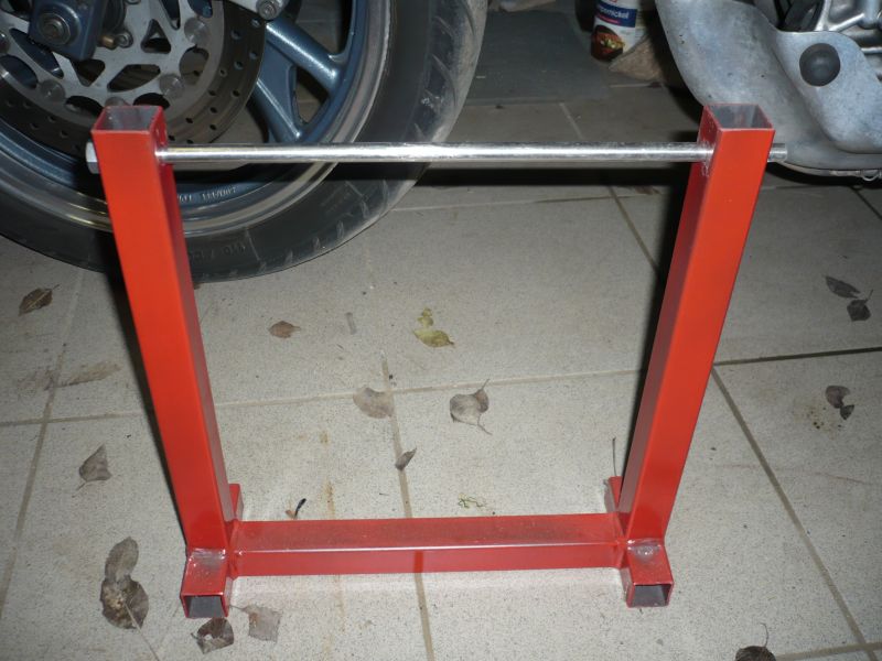

Beitragvon RucksackEifelYeti » 07.12.2009 21:05
Hallo Mammut,
erstmal Herzlich Willkommen hier im Forum.
Ich hab einen Eigenbau, benutze die Schwingenlageraufnahme, schwarze Stopfen raus, Heber rein, und hoch den Bock. Die Bolzen die in die Schwingenlageraufnahme reingesteckt werden, sind hohl, kann somit die Achse der Schwinge problemlos ausbauen.

Beitragvon RucksackEifelYeti » 07.12.2009 21:58
Hallo Thorsten,
hast Glück, ist gerade in Gebrauch:
Hab auch noch einen Zusatz, wird an Stelle des Unterfahrschutzes befestigt, damit ist das M´chen komplett vom Boden.
Müsste auch noch irgendwo auf einer Festplatte die Zeichnung davon haben, müsste dann allerdings erst mal suchen.
Axel

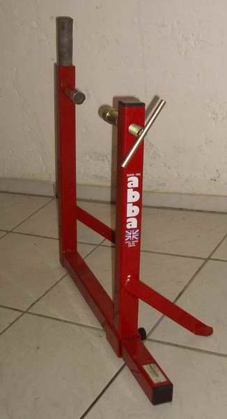

Beitragvon Überholi » 07.12.2009 22:46
ich habe noch so einen Abba Schwingenaufnahme ständer zuviel hier ;)

Beitragvon Yamaha-Men » 07.12.2009 22:51
kosta quanta ?(
