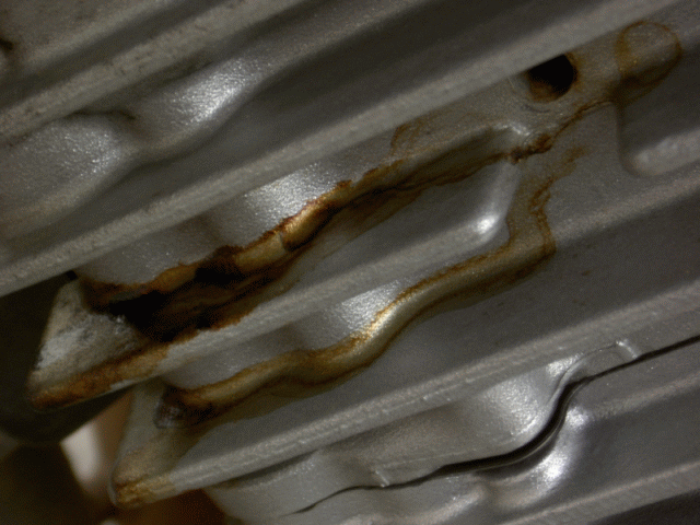

Habe bei meiner 4TX (Bj. 2001, 36.000 km) links am Motor folgenden Fleck X( bemerkt:
Was kann das sein? ?( Öl? Ca. 300-500 Kilometer vorher wurde ein wenig Öl (150ml) nachgefüllt. Sowohl vor dem Nachfüllen, wie auch hinterher war und ist allerdings nicht zu viel Öl drin (gemessen bei warmem Motor).
Ansonsten ist beim fahren nichts zu merken. Keine Geräusche, die Leistung ist wie immer.
Hat jemand eine Idee?

Das ist die Ablauföffnung für die Kerzenschächte .....
- und sieht trocken aus ....
Öl ist feucht .....
Falls das doch Öl ist - ist vielleicht eine Kerze lose, so das da etwas am Gewinde herausdrückt?
Evtl. wäscht sich da irgendetwas aus? Wasser abbekommen?

Der Fleck ist definitiv während der Fahrt aufgetreten. Dann könnte es doch sein, dass das Öl auf dem heißen Motor nach weiteren ca. 200km eben nicht mehr feucht ist, oder?
Zum Thema "Wasser abbekommen?". Ja, ich bin ein paar Tage vorher in der Waschbox gewesen und auf dieser Fahrt hat es auch geregnet.

..kann auch sein, das das Öl über die inneren Abdichtungsringe der Ventildeckeldichtung in den Kerzenschacht läuft.

Öl verdunstet nicht so wie Wasser - Öl verbrennt eher, siehe Ölkohle - und bis dahin bleibts doch relativ "nass" - denk mal an die Bratpfanne in der Küche .....
So bei ca 150 bis 180° beginnt das so ganz allmählich .......
die Stelle, an der dann in der Küche auch mal die Flammen in bzw aus der Flamme schlagen ....
Überlegen wir mal, wie das mit der Temperatur an der Ablauflochstelle aussieht?
Die Dichtung ist die Zylinderkopfdichtung - darüber, darunter und mitten in der Wasserkühlung .....
Oberhalb laufen die Nocken - auch da ist der Kopf wassergekühlt ......
Dann ist da noch der Fahrtwind und der Abstand zum Verbrennungsraum ......
Also, wenn wir an der Stelle auf 80° kommen würde ich das für annehmbar halten ......
Wenn Öl da seine Eigenschaften verändern würden, hätten wir alle Probleme ;o)))))))
Ich tippe mal, das Du beim Hochdruckreinigen das Loch mit getroffen hast ......
da kriecht auch mal ein Insekt rein, weils denkt das es da nett ist, oder auch sonstwas an Kleinkram .....
Ich halte das für "Teeflecken" - kalt aufgegossen, hinterher nett erwärmt, bischen gezogen, und rausgedröppelt .....
Würd ich mir also keinen Kopf drum machen ....

wasch es weg und mach dir darum keinen kopf mehr .
das ist altes im höchstfall rostiges wasser gewesen. - öl ist das keines.
wenn du mal viel zeit hast dann schau mal deine kerzen öffnungen an.
evtl sitzen die stecker nicht richtig drauf. - dann kann das schon mal undicht sein da oben und das alte wasser kommt irgendwann da raus.
schau mal den Wasserstutzen im zylinderkopf an - wenn der o-ring undicht ist (kann tröpfchenweise austreten) dann könnte das was sich sammelt durch die kerzenablauföffnung seinen weg suchen - aber auch das glaube ich nicht.

Ich denke du hast es nur nicht bemerkt das die Flüssigkeit schon vor der Fahrt raus gelaufen ist .Ein ähnliches Bild hatte ein Kollege vor einigen Wochen auch -bei ihm kam das rostige Wasser aber wirklich während der Fahrt raus (frisch gewaschen ), dann treibt Schmutz nach hinten -Logo .
Die Zündkerze würde ich mir aber mal anschauen .

Dass das Loch Wasser abbekommen hat, kann natürlich sein - auch wenn ich mit dem Hochdruckreiniger recht vorsichtig war.
Wie auch immer - irgendwas (ob nun Wasser, Rost, Öl oder alles zusammen) drückt sie raus. Werde mir mal die Zündkerzen anschauen.
Allerdings ist die Flüssigkeit nach vorne gelaufen und treibt nicht "nach hinten". Das Foto zeigt die linke Seite der 4TX.
