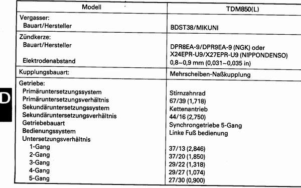

Auch das Fahrerhandbuch, welches beim Motorrad dabei ist, bestätigt meine Angaben bzw. die des Delius Klasing Buches.
Hier der Auszug aus dem Fahrerhandbuch:
Das Buchelli ist nicht Schlecht, es gibt aber wesentlich bessere für die TDM, wie z.B. die Edition "Moby Dick" aus dem Delius Klasing Verlag ;) :teufel:
PS: Erich verfügt ja über die gleichen Daten wie ich, seine Quelle ist mir allerdings unbekannt I)
