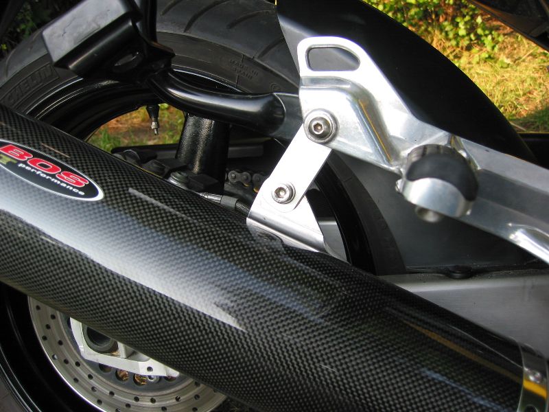

Hi Michael,
ich habe zwar keine SW-Motech-Träger dran sondern die Originalen,
aber mit einer Aluschiene wie ich sie dran habe sollte es bei Dir auch passen.
Einen Anschlag für den HS haben die BOS auch.
Den HS (5*) habe ich aber wieder demotiert da er zu früh aufgesetzt hat.
Wie der SW-HS passt weiß ich leider nicht.
Wäre nett wenn Du da mal Bescheid gibst wie diese Kombination passt.

So wie Du das mit der Aluverlängerung gemacht hast hatte ich es mir auch schon vorgestellt. Der Originalauspuff endet schon relativ dicht unter den Koffern (zumindest bei der 2007er mit den längeren Töpfen). Und da der BOS relativ steil hochgeht hatte ich mir von der Papierform schon gedacht, daß es so einfach nicht geht. Dann warte ich mal die Wintersonderangebote ab.
