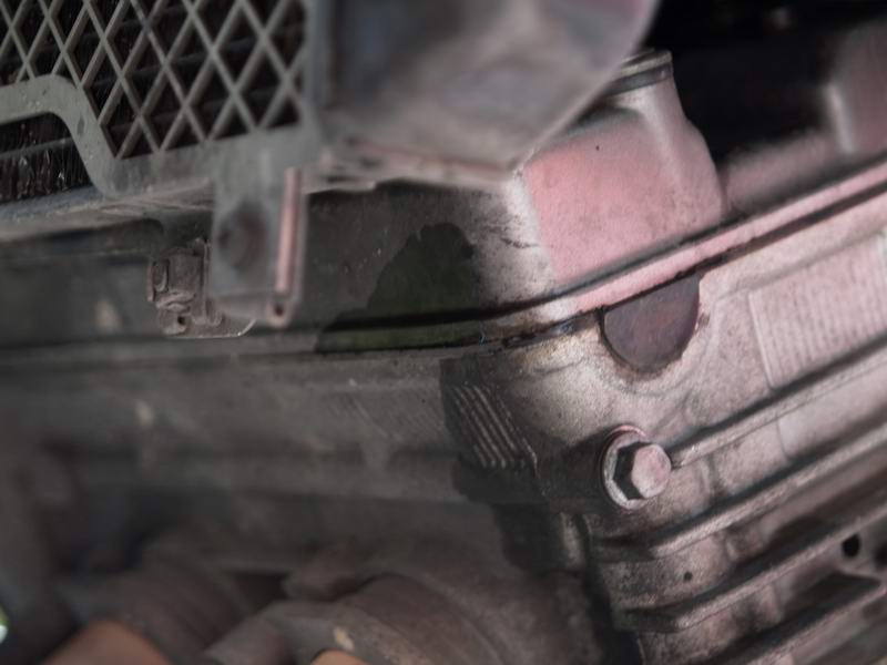

Hallo Leute!
ich habe einen Ölwechsel an meiner RN08 gemacht und möchte nun - gemäß der Reparaturanleitung - die SW10 Schraube öffnen und nach ca. 1 Minute sollte dort ein wenig Öl austreten. Damit ist der Öltank entlüftet.
Nun habe ich im Forum schon gelesen, dass das nicht unbedingt notwendig ist. Ich will es aber trotzdem machen.
Aber ich finde diese blöde Schraube einfach nicht. Links am Motorblock - aber wo??? Hat vielleicht jemand ein Foto oder eine Zeichnung, an der ich sehen kann, wo die genau sitzt? ?(
Danke.
Martin

Hallo Martin,
hab zwar ne 3VD, aber denke, so groß ist der Unterschied nicht. Bei mir sitz die
Schraube oben im Zylinderblock (wo früher bei den Motoren die Kühlrippen saßen), genau am Winkel des Zylinders links/vorne. Wichtig ist, die Schraube nicht rausdrehen, sondern nur leicht lösen, dann sollte nach kurzer Zeit ein Tropfen Öl kommen, und Du kannst sie wieder anziehen.

ist IMO nur erforderlich, wenn der Motor ganz trocken ist/war oder eine neue Ölpumpe verbaut wurde. Damit wird eigentlich nur kontrolliert, ob das Öl den vorgeschriebenen Weg nimmt und Druck vorhanden ist. Die Entlüftung des Ölbehälters ist eigentlich Unfug, da sowieso Luft drin ist und diese Luft bei Überdruck entweichen kann.
Ich habs auf 100 tkm jedenfalls noch nie gemacht.

Hallo Rainer,
Danke für deine Antwort. Beruhigt mich natürlich, dass mal nichts passieren kann, wenn ich es nicht mache. Ärgert mich trotzdem, dass ich nicht weiß wo diese sch*** Schraube sitzt!X(
Leider ist im Reparaturbuch keine Zeichnung oder Foto vom Motorblock wie diese Schraube zu sehen ist. Dachte, vielleicht hat das einer oder kann mir ein Foto davon schicken.
Jedenfalls danke.

nun hast du eines ;)
ist wie Rainer es geschrieben hat - vergiss diese schraube ganz einfach ;D

ist bei der 9ner nicht mehr nötig so die aussage meiner diversen yamhawerkstätten, zumal man bei diesem modell sehr schlecht drankommt weil sie hinterm rahmen liegt bzw steht bzw eingeschraubt ist.

Vielen Dank Erich und Torsten. Die Schraube habe ich tatsächlich gesehen, aber die liegt ja wirklich so blöd unter dem Rahmen, dass man nicht dazukommt. Insoferne habe ich sie ausgeschlossen. Ich habe den Ölwechsel jetzt abgeschlossen :dance2: und die Schraube, wie ihr gesagt habt, vergessen.
