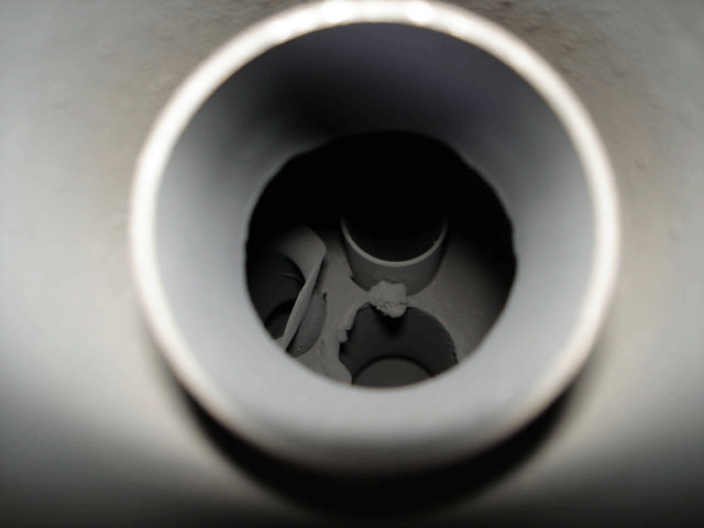

ich versuche mal vorab Fotos von meinem "Devil" hier reinzukriegen.
Wie man sieht ist der Innen bis zu den 4 "Röhrchen" die weiter in den Topf gehen LEER.
Ein wahrhaft höllischer Sound. Ab 8.00h abends kann man nicht mehr durch Ortschaften fahren :-))
[img]d:\temp\d1%20copy.gif[/img]
[img]d:\temp\d2%20copy.gif[/img]
[img]d:\temp\d3%20copy.gif[/img]
Joachim

Beitragvon jogo » 06.07.2005 20:40
Danke Chris,
auf ein Neues .... Wow das Einfügen ... IT der Zukunft :-)))) ist das aufregend
Letztes Bild -> Blick in den Höllenschlund

also ich habe bei mir mal nachgeschaut.
Bei deinem 3. Bild, sieht man 3 Röhrchen die aus einer Platte rausgucken.
Bei mir ist da nur die Platte, man kann sie nicht bewegen oder sonst irgendwas, wahrscheinlich (wenn es die arbeit zulässt) demontiere ich mal den nietenring und schaue mir das ganze mal aus der nähe an.
Ich halte dich aber auf dem laufenden.
EDIT: Ist das 3te Bild von Oben geknippst oder bei abgebautem Endtopf?? von Unten fotographiert?
Gruß Dirk

die Bilder sind der Reihenfolge nach. Erst die Gesamtansicht des Topfes (oben). Blick aufs "Endrohr" hinten (mitte). Macrofoto in das "Endrohr" hinein, von hinten (unten).
Vielleicht hat ja Devil versch. Ausführungen verbaut.

ich hatte den Topf gestern mal ab. Es sieht so aus wie bei dir. Eine Weile kommt ein leerer Raum und bei den letzten 10 cm sitzt ein Konus mit den 4 Röhrchen, die sich dann alle mit dem Endrohr schneiden. Scheint also Orginal zu sein.
Jetzt habe ich mir mal einen direkten Weg zum Endrohr "freigeschlagen". Hat sich leider so gut wie nichts am Sound verändert. Dafür Atmet die Maschine freier.

jogo schrieb:
> Hi Dirk,
> Ich habe mal Devil in Frankreich angerufen. Die nette
> (deutschsprechende) Dame wollte mir eigentlich ein Datenblatt
> schicken (vor 1 Wo...). Ich warte mal noch ab.
> Hallo Joachim!
Haste schon Unterlagen bekommen, habe die Anlage von Dirk abgekauft bin seiner meinung leider zu leise ;( (nur etwas dumpfer) kaum anders als der Originale Puff, Optisch gefällt er mir gut!
Vor allem würde mich interessieren ob man die Innereien des Topfes nach Entfernung des hinteren nietenringes rausbekommt?
Bin zwar kein Fachmann aber der topf besteht ja aus Alu und das Innenleben meiner meinung aus Blech, kann ja dann nicht verschweisst sein oder?
Danke und gruss Leo
