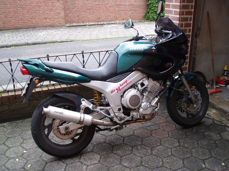

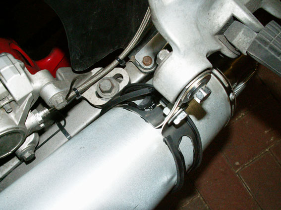

Ich habe mal ein paar Photos (oder heisst das jetzt Fotos) von meiner Rombo anlage eingestellt . Sollten eigentlich 3 sein Keine Ahnung warum nur 2 hochgeladen wurden

schöne Fotos hast da gemacht! :rotate: Ich habe nach langer Wartezeit gestern auch endlich meine "Rombo" bekommen und selbstverständlich gleich montiert! Da es darüber schon recht spät geworden war, fand meine Probefahrt erst heute statt. Fast ein wenig erschrocken habe ich mich über mein neues Brüllrohr! ;D Außerdem mußte ich feststellen, daß das, was "Helge" in diveresen Beiträgen in diesem Forum über "seine" Rombo von sich gegeben hat, alles der Wahrheit entspricht!

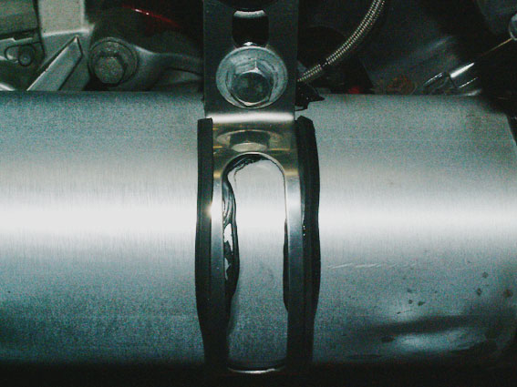

Wie auch immer - gestern abend sah mein Mopped mit dem neuen Auspuff Deinen Bildern ziemlich ähnlich - heute sieht das "Gummi" wie folgt aus:
Ist nur mein Gummschutz hinüber, oder ist dies allen Romboinhabern des Forums so gegangen??? ?( Ist ja auch nicht weiter tragisch - kommt es halt weg! Wie sagen die Machos immer so schön? Ohne Gummi ist´s auch viel schöner! :x

das Problem mit dem Gummi hatte ich auch sofort nach der ersten Fahrt.
Hab mir dann einen durchgängigen Gummischlauch bei Kedo gekauft und die Kanten
der Befestigungsschelle ein wenig abgeschliffen da diese durch ihre Scharfkantigkeit ein Teil des Problems waren.
Jetzt hält es wunderbar, Den Gummischlauch findest Du im Kedo Katalog auf Seite 133.

Ich habe die untere Schraube nicht bis zum anschlag zugeschraubt.
Ich hab aufgehört als das "Kondom" anfing sich rauszuquetschen
