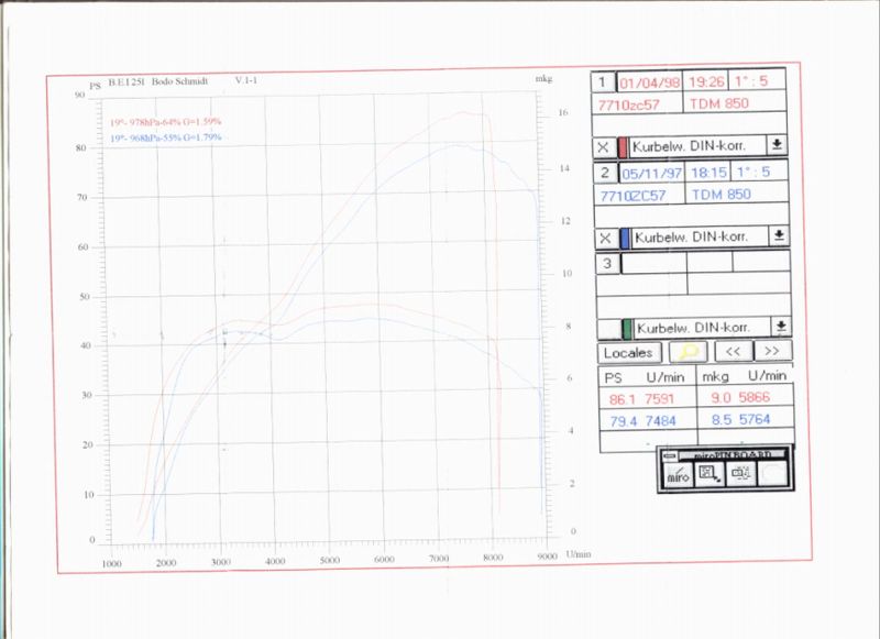

so, wie versprochen die leistungsdiagramme...........
keine angst die sehen nur gross aus...sind sie aber nicht 8)
die rote kurve ist jeweils die nach der optimierung, die blaue enstpricht
dynojet nach anleitung eingebaut u. vergaser syncronisiert :
leistung :
leistung u. drehmoment :
leistung, dremoment u. lambda :
u. hier noch ein diagramm einer absolut serienmässigen tdm welche sauber eingestellt wurde
nur leistung :
also ihr seht der unterschied ist gewaltig........
übrigens an den "dateinamen" ist zu erkennen, das meine 31 läufe auf dem prüfstand benötigte.
die "delle" welche ihr bei ca. 2500 u/min. erkennt, resultiert aus dem devil krümmer, in verbindung mit der l&w ( heute marving ) auspuffanlage. bei der serien tdm ist dieser einbruch nicht vorhanden.

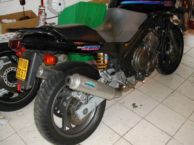

Hallo Robert,
schau dir mal diese Leistungskurve an. Ich habe den Motor nur mit einer Lambdasonde auf der Straße abgestimmt und das Ergebnis kann sich sehen lassen. ( 30 PS schon bei 2000 1/min und 8,2 mkg schon bei 3000 1/min ). Die maximalen Werte sind auch nicht schlecht. Die Arbeit war sehr zeitaufwendig. Die blaue Kurve wurde nach einer leichten Kanalbearbeitung gemessen, brachte aber nur mehr Drehmoment. Die Abstimmung erfolgte mit originalen Düsen und Nadeln von Yamaha, es geht also auch ohne Dynojet. Allerdings habe ich auch die Schieber abgeändert.
Gruß Klaus

Dynojet / K&N Abstimmung ohne Prüfstand ist absolut witzlos
Beitragvon Red » 18.10.2003 09:13
morgen klaus,
absolut saubere arbeit...............
sicher ist es möglich auch mit "herkömmlichen" mitteln sauber abzustimmen, aber wie du schon schreibst, der zeitaufwand ist gewaltig. vor allem wenn es um die nuancen geht...........
da braucht es sehr viel feingefühl, u. ich wüsste nicht ob ich das hätte :rolleyes:
man kann aber auch an deinem ergebniss sehr gut sehen, das sich der zeit / geld aufwand absolut lohnt.
vor allem wenn es immer so schön heisst : pro mehr ps ca. 400 - 500 €.
zumindest für die ersten 6 -8 ps braucht es das bestimmt nicht.
u. das schöne an den "ersten paar ps".....sie beeinträchtigen in keinster weise die zuverlässigkeit bzw. die lebensdauer, im gegenteil i. d. r. sparen sie, durch den minderverbrauch, auch noch bares geld ;D
das es dazu unbedingt einen dynojet braucht, habe ich nie behauptet........:D
siehe auch die kurve der serien tdm ganz unten.
aber schlussendlich hast du ja dann auch einen prüfstand besucht.

Beitragvon klaus58 » 18.10.2003 10:55
Moin Robert,
ich kann deinen Aussagen nur zustimmen.Natürlich wollte ich auch wissen was denn nun bei der ganzen Abstimmarbeit rausgekommen ist. Die Leistung ist an der Kupplung gemessen. Der Krümmer ist von Kedo ( Devil ) und der Auspuff ist von MIG. Den habe ich in Frankreich gekauft, der war eine reine Racinganlage. Der war mir mit der Zeit aber zu laut, da habe ich mir einen Vorschaldämpfer und ein Paar DB - Killer gebaut.

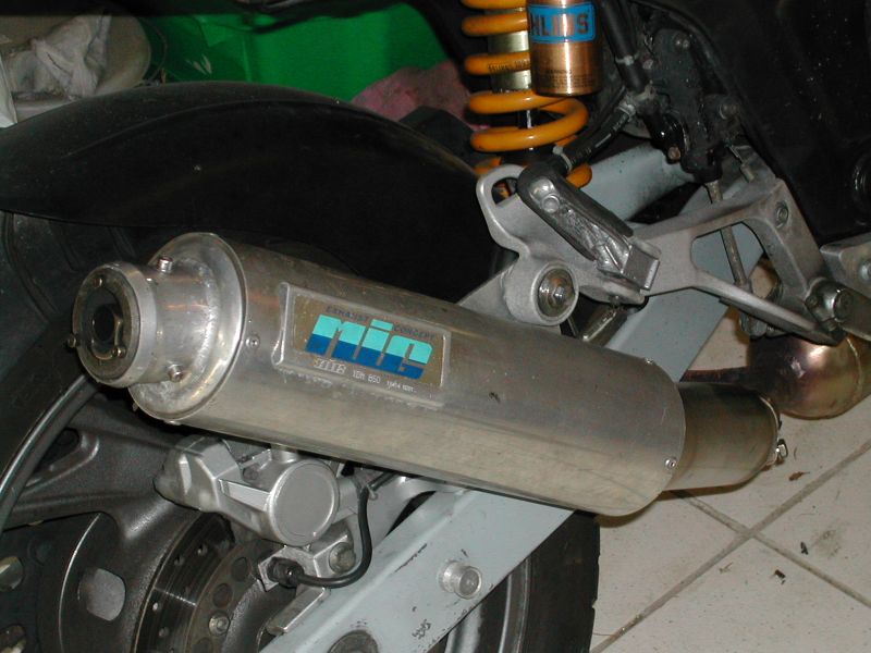

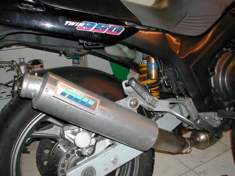

Beitragvon Red » 18.10.2003 11:51
servus klaus,
du hast dir den vorschalldämfer u. die db-killer selbst gebaut..........dann ziehe ich mal den hut vor deinen fähigkeiten 8o
wie hast du das gemacht ?
zumal dir die abstimmung im abgastrakt "sichtbar" gelungen ist.
wie gesagt meine "delle" bei 2500 u/min stammt vom vergrösserten devil krümmer durchmesser, u. würde er sich am übergang zu den töpfen nicht auf orig. mass verjüngen, so wäre die "delle" noch ausgeprägter.
86 ps an der kupplung...........denke dann liegen wir "leistungsmässig" ähnlich.
meine kurven sind vom hinterrad.
gut zu sehen das es nicht unbedingt eines dynojets bedarf, um sich mehr leistung zu erarbeiten.

Beitragvon klaus58 » 18.10.2003 19:46
Hallo Robert,
du hast recht, ich denke auch das wir leistungsmäßig etwa gleich sind, allerdings im Drehmoment fehlt dir noch ein bis´chen. Das ist das geile an der TDM, durch das breite Drehmomentband kann man relativ stressfrei mit deutlich leistungsstärkeren Motorrädern mitfahren. Und da ich keinen Drehzahlbegrenzer habe ( die 3VD hat keinen ) kann man auch mal bis 9000 1/min drehen wenn man einen Schaltvorgang sparen will ( normalerweise nur auf der Rennstrecke ). In den Auspuffendrohren sind Reduzierungen aus Aluminium ( von 65 mm auf 35 mm ) und in diesen DB-Killer aus Edelstahl, ähnlich wie die von BOS. Der Vorschalldämpfer ist komplett auch aus Edelstahl. Die Endstücke waren einmal Supenkellen, das Mittelteil ein Edelstahlrohr, das Durchgangsrohr ist aus Edelstahllochblech und das Dämmmaterial besteht aus Edelstahl Putzpads. Kein Akko Pads, weil die sind zu dünn und gehen durch den Auspuff raus. Diese Edelstahl Putzpads sind wie ein Wollkneuel gewickelt, dadurch kann menn sie einfach über das Mittelrohr strippen. Ich habe damit auch die Endschalldämpfer gestopft da nach zwei Jahren Betrieb in den Endrohren kein Dämmmaterial mehr drin war. Die einzelnen Fasern sind ca.3 mm breit ( dadurch gehen sie nicht durch das gelochte Rohr ) und absolut säurefest. Ich habe die Endrohre zur Sicherheit nach 2 Jahren mal aufgemacht, die Füllung war immer noch wie neu. Und ein so ein Pad kostete um die 30 Pf. Pro Endrohr passten 21 Stück hinein, da war die Füllung sehr preiswert. Ich muß noch erwähnen das ich eine komplette Werkstatt habe mit Dreh- und Fräsbank, WIG Schweißgerät und allem was dazugehört. Dann sind solche Umbauten kein Problem.

Beitragvon Red » 18.10.2003 21:42
hi klaus,
muss ehrlich gestehen du gefällst mir......... 8)
hast du erfahrungen mit tuning, auspuffanlagen u. so weiter ?
ich meine das ist doch wochenlange arbeit.........ich käme niemals auf die idee zu sagen so, jetzt mach ich mir mal ein paar alu reduzierungen in die endtöpfe, u. aus den suppenkellen bau ich mir mal schnell einen vorschalldämpfer.
der schuss hätte doch auch nach hinten losgehen können. irgendwo muss es doch kenntnisse geben, wie so etwas auszusehen hat.
also wie schon geschrieben.....hut ab.
so eine werkstatt hätte ich auch gerne...........
edit : was ist das für ein sensor vor der hinteren bremsscheibe, fahrradtacho ?

Beitragvon klaus58 » 18.10.2003 23:50
Hallo Robert,
seit 1981 mache ich schon mit Motoren rumm. Den Anfang machte eine Yamaha XJ 650, wie ich mit der fertig war hatte sie 800 ccm. Dann war ich beim ersten Rennen der Klasse SOS dabei, also mußte man ich auch 1-Zylinder tunen. Privat hatte ich zu der Zeit eine Yamaha SRX, natürlich leicht optimiert lief sie über 180 km/h mit original Auspuff und Vergaser. Der Rennmotor war schon heftiger, den habe ich heute noch im Keller liegen ( den werde ich irgend wann mal in ein superleichtes Fahrwerk setzen ). Natürlich muß man auch über entsprechende Literatur verfügen, bei mir im Bücherregal sind alleine 30 cm nur für Motoren reserviert. Wenn du was lesen willst kauf dir das Buch " Wege zum Hochleistungs - Viertaktmotor " von Ludwick Apfelbeck. Solltest du von dem Buch einiges nicht verstehen einfach nochmal lesen, irgendwann macht´s klick und es geht. ( Ich lese 2-3 mal im Jahr in dem Buch und entdecke immer noch neue Erkenntnisse ). Und wenn du einen technischen Background hast und entsprechende Fantasie geht schon was zusammen. ( Der 1. Rennmotor hielt nicht lange [ 1 Training ] aber der letzte eine ganze Saison ). Und die Supenkellen sind schön rund, wenn ich die hätte aus Edelstahl von hand dengeln sollen wäre ich wohl ein alter Mann geworden ( bin ich so schon ). Den Stiel abschneiden, auf der Drehbank überdrehen und ein Loch bohren, fertig. Bei den Reduzierungen vom Auspuff muß man darauf achten daß der Sound erhalten bleibt, du kennst bestimmt ein paar Schopperfahrer die einfach Löcher in den Auspuff gebohrt haben und der Sound ist " Scheisse ". Ja und mit der Zeit lernt man dazu, auch ich mußte " Lehrgeld " bezahlen. Für die Auspuffreduzierungen habe ich ca.8 verschiedene Varianten hergestellt bis der Sound und die Optik stimmten ( Teile die sehr gut aussahen hatten einen jämmerlichen Sound ). Der Sensor am Hinterrad ist von einem Touratech Cockpit. Das zeigt folgendes an: Höchstgeschwindigkeit, Drehzahl analog oder digital, Schaltblitz, Beschleunigungsmesser, Rundenzeiten etc. Der Halter ist aus Aluminium und aus dem vollen gefräst. Das Hinterrad ist allerdings nicht optimal für eine genaue Geschwindigkeitsmessung wegen dem Schlupf. Ich habe noch eine Yamaha YZF 1000 Thunderace ( echte 143 PS und 11 mkg Drehmoment ). An der habe ich den Sensor vom Fahrradtacho an der Gabel befestigt, der zeigt absolut genau an. Zum Schluß noch ein paar Bilder.
p.s. ich hoffe das ich im Winter endlich die 40'er Flachschiebervergaser der R1 anbauen und abstimmen kann. Mir fehlen nur noch die Anschlüsse von den Gaszügen.

die leistung meiner tdm, wurde auf dem prüfstand am hinterrad abgenommen, so das es an der kupplung so um die 86 ps sein sollten (übrigens auch ein punkt der mich wundert.....12% druckverlust, u. trotzdem eine so gute leistungsausbeute?)
klaus58 schrieb davon, das die leistung seiner tdm an der kupplung gemessen wurde.
