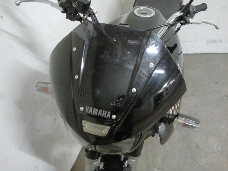

Archy,
was sind das für Luftlöcher in der Scheibe?
Bringen die wirklich etwas oder ist das nur das Ergebnis eines weiteren verzweifelten Versuchs. ?(
Archy
Registriert: 20.06.2011 23:07
Westfalen-Riese mit Wildschild-Kriese
Beitragvon Archy » 08.05.2013 21:38
seneca schrieb:
> Archy,
sind dazu da,
dass der Unterdruck hinter der Scheibe geringer wird,
aber mit kleinen Distanzstückchen die Scheibe unterlegen bringt genauso den Erfolg...

Archy
Beitragvon Archy » 08.05.2013 21:51
Archy
Beitragvon Archy » 08.05.2013 21:52

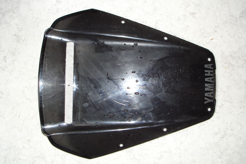

TDMrunner
Registriert: 06.09.2012 11:27
Beitragvon TDMrunner » 04.04.2014 22:24
hallo ,
ich habe seid 12 Jahren die Orginale Tourenscheibe von YAMAHA- angebaut!!
Optimal !!!!!!!!!-außer in einem zu nahen Abstand am Lkw auf der BAB ! dann entstehen durch den LKW Turbulenzen am Helm, aber ich vermeide die Autobahn!
Bilder hier im Forum unter Biete!!
schönes WE
FA-TDMrunner-Fränky
Jungspund
Registriert: 05.09.2011 01:43
Beitragvon Jungspund » 07.04.2014 02:15
Dass das riesending hilft kann ich mir vorstellen - es an mein Moped zu bauen allerdings nicht. Ästhetisches no-go ;)
