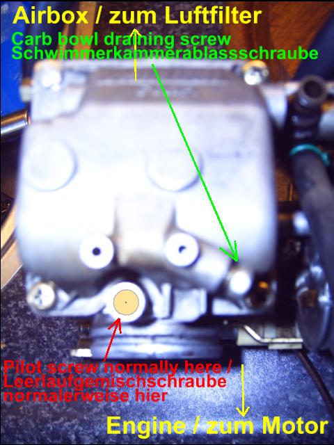

Meiner Meinung nach weisen die Symptome auf Gemischabmagerung in den niedrigen Drehzahlbereich, also wollte ich das Leerlaufgemisch mit der Leerlaufgemischschraube einstellen. Die Nadeldüse höherhängen scheint mir falsch, weil 1. die Fuhre vorher gut lief und 2. es über 3000-3500 Umdrehungen keine Probleme gibt. Diese Leerlaufgemischschraube befindet sich laut Handbuch unter der Schwimmerkammerdeckel in der Nähe der Ablassschraube. Siehe Foto:
Und da kommt der Hammer: bei mir gibt es diese Leerlaufgemischschraube überhaupt nicht! Anstelle einer Schraube sitzt an dieser Stelle eine eingepresste Messingscheibe mit einem ca. 1 mm grosses Löchlein. Es sieht ohne Zweifel original aus. Hinter der Scheibe muss es noch mehr geben, weil ich nur ca. 1 mm hineinstechen kann. So sieht es aus:
(die Fotos sind ein wenig bearbeitet für bessere Sichtbarkeit)
Sonst ist der Vergaser nicht abweichend, abgesehen von der Düsennadel. Ich frage mich, wie Yamaha hier gedacht hat, das Leerlaufgemisch einzustellen. Dass man dass überhaupt nicht einstellen kann, kann ich mir kaum vorstellen. Weiss Einer hier Rat?

das sind garantiert die Schutzplomben gegen unsachgemäßes Verstellen der Leerlaufgemischrauben, was du da siehst. Die Einstellschrauben sind darunter.
Wie Krümel schrieb, ich würde auch nicht daran rumdrehen, wenn vorher alles lief.
Bestimmt sind es Ablagerungen, die dein Leerlaufsystem verstopft haben, verursacht durch die längere Standzeit.
Ich würde nur alles reinigen und ordentlich mit Druckluft durchpusten.

da Du die Blomben auf den Leerlaufgemischrauben hast, würde ich die entfernen und die LGS rausdrehen, aber ganz wichtig, erst mal reindrehen und die Anzahl der Umdrehungen notieren,wegen der Montage. Die Vergaser gerade hier mit entfernten LGS nochmal reinigen, evt. auch mal mit einem Ultraschallbad provieren.

Was war’s? Der Leerlaufgemischkanal war verstopft. Weil die Leerlaufgemischschraube verplombt war, konnte ich an diesem Kanal nicht ran, um ihn leerzupusten. Zwar konnte ich über der Schwimmerkammer ran, aber so konnte ich den Dreck nur noch weiter in den Kanal hineinpusten, wo er sich dann festgesetzt hat.
Ich habe die Plomben über den Leerlaufgemischschrauben ausgebohrt (erst 2,5 mm, dann 6 mm Bohrer). Die Plomben sind Messingpropfen, 6,5 mm Durchmesser und 4 mm dick. Nicht zu tief bohren, sonst vergniedelt man die Leerlaufgemischschrauben! Nach dem entfernen dieser Schrauben konnte ich den letzten Dreck wegpusten.
