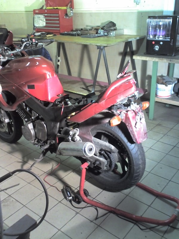

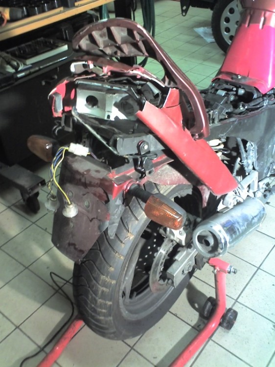

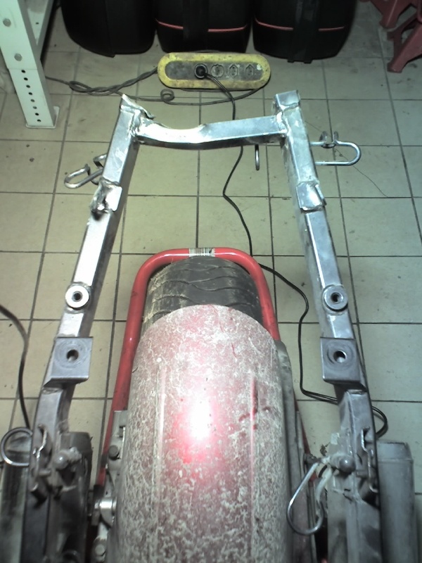

Jetzt erst habe ich angefangen meine alte Lady zuzerlegen und den Schaden zu begutachten. Ich war überrascht gar nicht so viel kapputt:
Rücklicht und alle Plastikteile am heck
Rahmen am Heck leicht eingedrückt (nicht verbogen)
Blinker und Spiegel rechts kaputt
Seitenverkleidung rechts kaputt
Frontverkleidung und Tachoverkleidung.
Lenkerlagerbock ist krumm (Lenker selbst ist gerade)
Das ist alles! Und jetzt kommts:

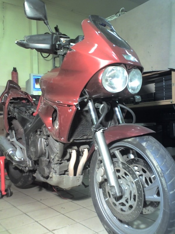

Also Ich benötige noch die Lenkerlagerböcke (Bild4), die sind bei mir krumm.
Dafür kannst du meine Kühlerverkleidungen (L+R) und die Tachoverkleidung haben.
Jedoch hat die rechte Kühlerverkleidung ziemlich gelitten! Die linke ist perfekt.
Die Tachoverkleidung hat einen riss auf der rechten Seite.
Deal?

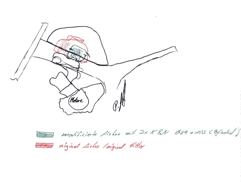

Nun ist es soweit! Ich habe mir folgendes für meinen Umbau ausgedacht:
Punkt 1 (Wahrscheinlich der Aufwendigste!)
Die Reichweite von etwas mehr als 300Km geht mir schon lange auf den Senkel. Ich habe eigens deswegen schon vor fast nun einem Jahr einen zweiten gebrauchten Tank aus E-bay ersteigert und bei mir rumliegen.
Nun meine Idee: Ich vergrössere den Tank in allen Richtungen und gebe in ein futuristisches Aussehen allà KTM oder Lamborghini Reventon.
Hier mal eine Fotomontage von meinen Vorstellungen
Die Seiten und nach oben habe ich einigermasen viel Spielraum. Das mir der Platz am Lenker nicht ausgeht beim Volleinschlag, werde ich den Lenker um 30mm höherlegen.
So und jetzt kommts. Der Luftfilterkasten fliegt raus! Anstelle werde ich zwei K&N Luftfilter an jedem Vergaser montieren mit den Ausmasen: d:89mm l:102mm. Um dem dabei entstandenen Platz werde ich den Tank vergrössern.
ABER: Ich habe Irgentwo mal gelesen, das eine direkte Montage am Vergaser ohne Sammelgehäuse oder Luftfilterkasten zu Leistungvelusten führt!!! Ich habe Dyno-Jet Düsen drin Stage1 und könnte wohl ein zu mageres Gemisch noch ausgleichen.
ODER: Muss ich mir etwas enfallen lassen? Benötige ich ein Sammelgehäuse? Was meint Ihr?
Diesbezüglich hebe ich eine Art Kompromislösung mir ausgedacht:
Ich fertige mein Sammelgehäuse aus zwei Teilen an. Der erste Teil besteht aus einer Platte, die öffnungen für beide Vergaser und den beiden Entlüftungsschläuchen aufweist. Diese Platte wird eine Wandung haben, die am Rahmen empor steigt und mit dem aufgesetzen Tank abschliesst. Der zweite Teil des Sammelgehäuses soll der Tank sein! Moosgummistreifen sollten für Dichtheit an den Trennkanten sorgen. jedoch wird das Volumen dieses Gehäuses sehr klein sein. Ich habe eine Skizze gemacht:
Ich möchte gerne wissen was Ihr dazu meint. Irgendwie weis ich auch nicht mehr was da jetzt des richtige ist.

Beitragvon Lars » 21.01.2011 00:01
Hallo Peter,
Ambitionierter Umbau! Zu den "Belüftungsfragen" kann ich fachlich nix sagen, aber frage doch bei Red und Werner-XJ nach. Die haben beide schon an Tank/Airbox herumgeschnitzt. Ersterer hat die Airbox, Letzterer IIRC den Tank signifikant vergrößert.
'05er RN11 mit 31Mm

Beitragvon DiddiX » 21.01.2011 02:44
Hi Peter,
Erst kürzlich, habe ich (hier oder im Tenere Forum) gelesen,
das Gleichdruckvergaser (wie bei der TDM) eine beruhigte Ansaugluft benötigen.
Deshalb auch der LuFi Kasten.
Nicht das ich jetzt der Tuner vor dem Herrn währe,
aber ich würde mich vor dem Umbau noch mal schlau machen.
Klasse Prolekt, das du da vorhast. :ok:
Ich behalte dich im Auge. ;)

Beitragvon alien » 21.01.2011 07:24
uf da hast du dir ja was vorgenommen.
ich drück dir die daumen das das alles so klappt wie du dir das vorgenommen hast.
ich hatte letztes jahr meine cb 450 s auf offene K&N filter umgebaut.
das war gar nicht so einfach die vergasser darauf abzustimmen.

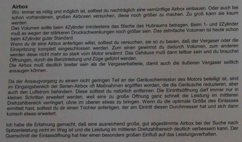

Beitragvon Red » 21.01.2011 11:45
mir gefällt der duke style sehr gut.
bin echt gespannt ob du es so umgesetzt bekommst.
zum luft thema.......
beruhigte luft, in möglichst grosser box ist das optimale...
hier nen ausriss zum thema.
hieran habe ich versucht mich zu halten, u. meine box um ca. 3 ltr vergrössert.
leider fehlt mir noch die abstimmung darauf, obwohl sie auch ohne diese richtig gut maschiert.
ich persönlich gehe von aus, das es in deinem fall besser ist ohne box, als nur mit dem winzigen teil. wüsste auch nicht wie du dort ausreichend luft reinbringen willst.
es kommen auf alle fälle abstimmarbeiten auf dich zu.

Beitragvon Yamaha-Men » 21.01.2011 12:45
schaut vom Design her gut aus
der Knick im Heck schaut allerdings schon heftig aus, das wieder richtig gerade zu bekommen dürfte nicht ohne sein
Möglichkeit wäre vielleicht mit aufgesteckten Filtern, ist aber abstimmungsmäßig ohne Prüfstand kaum machbar und das kann richtig ins Geld gehen, nicht zu verachten sind zudem die Geräusch- bzw. Lärmwerte, woran es oftmals scheitert
Zudem dürften die Vorgaben in der Schweiz auch nicht ohne sein, uns ließen sie mal nicht einreisen weil ein Hinterreifen eines Spezls kurz vor der Verschleißgrenze war
Zuletzt geändert von Yamaha-Men am 21.01.2011 12:47, insgesamt 1-mal geändert.

Beitragvon Road_Runner » 21.01.2011 18:41
Hi Peter,
das mit dem Umbau hat was :rotate:
zur Airbox hat der Robert schon recht
du kannst aber auch ohne und nur K&N Filter fahren, dann aber die von der 4xt, die sind bedeutend größer.
ich fahre jetzt schon über 10jahre damit rum und noch kein TÜV-Mann hat was gesagt

Und YAMAHA-MEN ich kann dich beruhigen der Rahmen sieht schlimmer aus als es ist. Das beschädigte zeug schneide ich enfach ab und mach neuer Vierkantrohre ran.

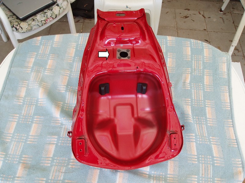

Beitragvon dr_Rabe_2.0 » 30.01.2011 01:55
Das Letzte Modell der 4TX ab 99 hat so einen Geber .
Da wo das Loch ist gehört der rein . Den Rest kann dir der Reinhard " Krümel " erklären .

Salü
War gestern wieder bei meinem Yamaha-Fritze und wollte einen Tankgeber bestellen. Blöderweise hat er keinen finden können und sein PC-Programm ging für die 4TX-Modelle nur bis 1998!!!
Kennt jemand die Teilenummer für solch einen Tankgeber (4TX ab 99 ) ?
Oder kann mir jemand die komplette Fahrgestellnummer einer 4TX, die eine Tankanzeige hat geben?
Danke und Grüsse aus den Schweizer Alpen
Umbau nach Crash auf der Nordschleife
Beitragvon ralf-pb » 13.02.2011 09:09
wie wärs mit diesem ?
