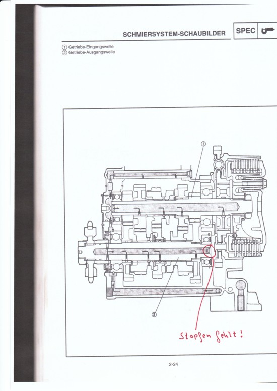

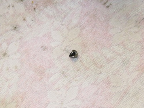

Nach der Demontage der Ölwanne fanden wir im Ölsieb ein stark verformtes Plättchen, das ursprünglich als Verschlussstopfen in der Getriebeausgangswelle seinen Platz hatte.
Nachdem es sich dort verabschiedet hat, ist die Ölversorgung der Getriebezahnräder nicht mehr ausreichend gewesen. Daher die Laufgeräusche. Ansonsten war der Motor in einem sehr guten Zustand!! Und das nach 90tkm!!
hier der deformierte Stopfen:
hier das Schaubild:
Gruß MGScandalo

....der Motor wird "neu" aufgebaut mit einem 4TX-Getriebe, 4TX-Zylinder und Kolben, 4TX-Kupplung und einer Kopfüberholung. KW und Pleuels werden neu gelagert, Steuerkette sollte bei der Laufleistung ebenfalls erneuert werden. Außerdem wandern einige Teile in die Tonne und werden durch Teile mit geringer Laufleistung ersetzt.
Danach ist er wieder gut für viele km.
Grundsätzlich wäre eine komplette Demontage wohl nicht nötig gewesen. Nach Demontage der Kupplung hat man Zugang zu der Getriebewelle. Von dort hätte man die Welle wieder verschließen können. Sieht man ja auch ganz gut auf der Zeichnung.
Da der Motor aber schon einiges gelaufen hat, macht ein Neuaufbau natürlich Sinn.
Fakt ist, das bei den silbernen 3VD-Motoren die gleichen Getriebewellenprofile verbaut sind wie bei den 4TX-Motoren. Zahnräder unterscheiden sich nur in der Zähnezahl.
Die Schaltwalze sah auch Top aus.
Ein rausrutschen des 3.Ganges gibt es dann wohl nur bei den anthazitfarbenen 3VD-Motoren die vor 94 gebaut wurden.

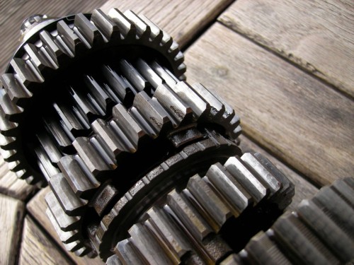

..so ganz o.k. war das 3VD-Getriebe bei näherem hinschauen dann doch nicht:
Getriebeausgangswelle, 3.Gang hat Karies! Mangelnde Ölversorgung dürfte die Ursache sein.
Gruß MGScandalo
