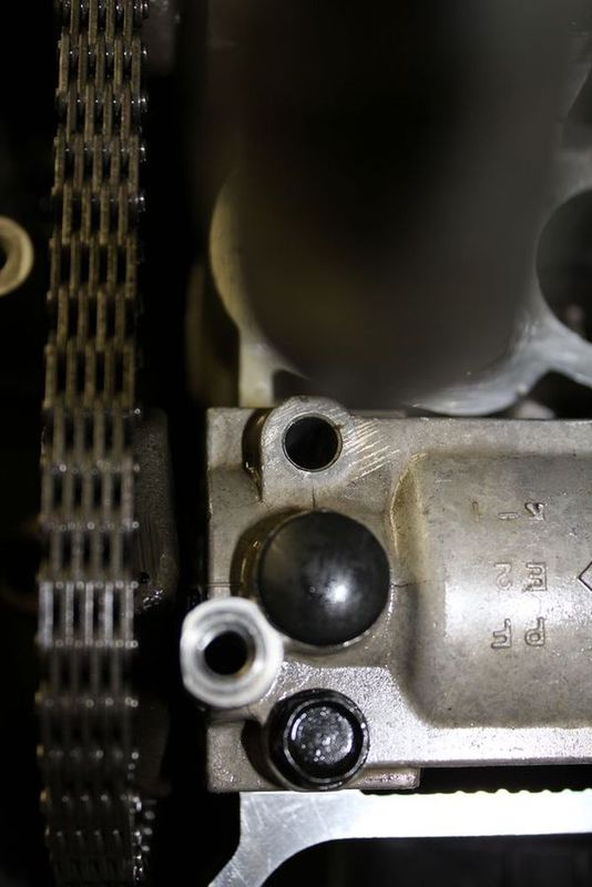

Ich füge hier das erste Bild hinzu, um sicherzugehen, dass alles richtig eingebaut worden ist. Dieses Bild ist eigentlich das Gleiche wie in einem anderen Thread (Steuerkettenspanner mit Bilder von Überholi), wichtig ist noch zu erwähnen, das zum Zeitpunkt diese Bildes definitiv 1. Zyl. in OT, die Nocken vom 1. Zyl. voneinander weg zeigen, die Steuerkette gespannt ist und der Motor mehrfach durchgedreht wurde.

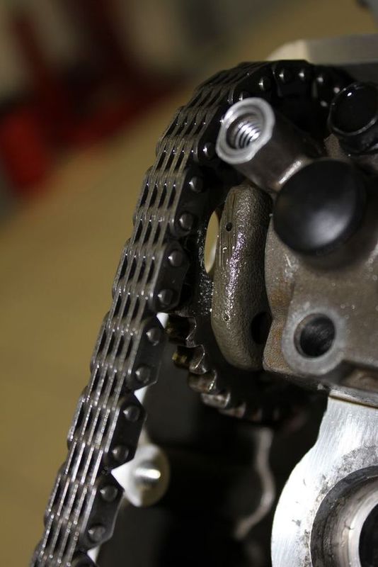

hier nun das 2. Bild, indem die Auslass NW gezeigt wird und deutlich zuerkennen ist, dass die Körnermarkierung relativ genau mit der Markierung vom Lagerdeckel übereinstimmt. Soweit alles gut.
jetzt folgen Bild 3 und 4, es zeigt die Einlass NW und dort ist zuerkennen, dass die Körnermarkierung nicht mit der Markierung des Lagerdeckels übereinstimmt.
Die Bilder sind leider, da der Motor eingebaut ist nicht besser darstellbar.
Ich habe dann die Einlass NW vom ersten Bild ausgesehen einen Zacken nach links versetzt eingebaut, dann stimmt die Markierung genau mit der Markierung des Lagerdeckels über ein, aber es zeigt dann natürlich nicht mehr die Gegebenheiten des ersten Bildes (habe leider kein Bild davon).

keine Ahnung, wozu die vielen weiteren Fotos von sein sollen...alles Wichtige ist hier zu sehen:
1. in Fahrtrichtung linker Zylinder (der Steuerkette abgewand) im OT (Markierung an Öffnungen des Kupplungsdeckels) Kurbelwelle immer entgegen des Uhrzeigersinns drehen!
2. alle grünen Markierungen müssen mit lila Gehäusekante fluchten (was sie auf dem Foto nicht tun!)
3. die Bohrungen (rote Pfeile) müssen nach innen zeigen (das stimmt hier)
Steuerkettenspanner einbauen, es darf sich nichts verstellt haben.
Kurbelwelle mit Hand drehen, es muß leicht gehen! Nach jeder 2. Umdrehung muß es wieder aussehen wie beschrieben. Die Nocken des linken Zylinders müssen in dieser Stellung nach hinten (Einlass) und nach Vorn(Auslass) zeigen, NICHT jedoch zur Mitte hin. Der rechte Zylinder ist dann automatisch richtig, wenn alles stimmt.
Auf dem Foto ist meiner Meinung nach die Einlassnockenwelle um einen Steuerkettenzahn verdreht, vorausgesetzt die Kurbelwelle steht im linken OT. Kann aber täuschen.

Beitragvon Überholi » 10.08.2010 18:24
Melli hat es schon recht gut beschrieben...
bei deinem 1. Bild stet die Markierung des Einlassrades - nicht fluchtig mit der Kante.
die Bohrungen (nicht die seitlichen) sollten wenn alles stimmt genau mit den Lagerbockmarkierungen stehen.
diese sind das wichtigere.
wenn allerdings die wellen schon mal drin gelaufen sind, dann stimmen diese Bohrungen auch. wenn man die NW-Räder nicht mal abgenommen hat.

Die Steuerzeiten nach den Körnermarkierungen einzustellen ist nicht wirklich genau. Entscheidend sind die Markierungen an den NW-Kettenrädern!!!!!

Da hilft wohl nur eine neue Steuerkette oder Langlöcher in der Kettenrädern
