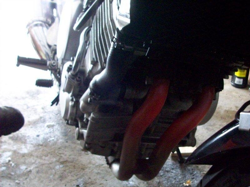

> bin gebeten worden, mal ein angeliefertes Bild des neuartigen
> Leuchtmittels einzubasteln - hier isses:
> http://www.tdm-forum.net/photo2.php?id= ... derid=2397
> Grüßle
> Reinhard
Da wurde ja der "Richtige" gebeten. Den "Oberschrauber" vom Dienst! :teufel: :teufel:
Unabhängig davon, Der Weg zur Fehleranalyse ist ja nun hinlänglich bekannt. :D :D
Muss aber jeder selbst wissen. :D

Meine Vorstellung war ja nur, das nun jeder von Euch in die Garage geht , die Emme anschmeißt , das Licht ausknipst , und so lange an der Energieschnur zerrt bis auch euch ein Licht aufgeht :rotate: Dann kurz vor dem abnippeln der Zwiebeln noch schnell ein Bildchen geschossen ( bitte genau in dieser Reihenfolge , da das Licht ja sonst wieder ganz schnell ausgeht ), und hier ins Forum gefummelt und ..... Bingo ... ist doch alles gaaaanz normal .
Das waren übrigens 3500:rotate: um einen besseren Kontrast zu erreichen .
Sollte ja auch nur zu dem Zwecke dienen , das ihr euch das auch vorstellen könnt , von wass ich hier berichte .

Das mit dem antiken Abgastester ging leider in die Hose , da mir ein entsprechender Adapter zum gasdichten Anschluß am Krümmer fehlte .
Habe dann die Vergaser augebaut und zerlegt und konnte aber keinen Fehler feststellen . Alle Düsen waren sauber und auch sonst keinerlei Anzeichen von Ablagerungen ect. Nadeldüsen haben sichtlich auch keinen nennenswerten Verschleiß . Habe den Krempel dann etwas genervt wieder zusammengebaut und noch mal sauber mit "Carbtune" synchronisiert . Den DKS getestet , i.o. Zündspulen und Anschlüsse kontrolliert , alles so wie sich das gehört .
Leerlauf-Düsennadeln sind nun drei Umdrehungen beids. rausgedreht .
Und gucke da , alles ok .
Bis 2000:rotate: keine Färbung der Krümmer . Bei dauerhaft 3500:rotate: ( wie zuvor getestet ) stellten sich allenfalls eine gleichmäßige Rötung beider Krümmer ein . So passt das :lickout: und ich kann wieder ruhig schlafen . Co-Test kann ich mir somit auch schenken ( das funzt ) . Erste Testfahrt bei Schweinskälte um den Block war auch zufriedenstellend .
Habe noch mal ein Bildchen ( Inferno Tubi )in Pics 2013 gebeamt , bin aber noch nicht eingeweiht , wie ich das hier rein bekomme , das es mit dem Text verknüpft ist .
Konnte es zumindest verlinken .
