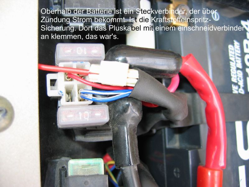

Haste auch am 12V Pluskabel angeschlossen oder ein Anderes erwischt ??
hit
Registriert: 25.05.2004 19:25
Tachokonverter RN08
Beitragvon hit » 14.04.2005 15:19
hit schrieb:
> hallo
> hier das versprochene bild ansicht ist schräg vom tank nach unten
> habe die sitzbank und den rechten seitendeckel abgebaut
> und da drunter sitzt dann der braune stecker der zum
> bremslichtschalter führt sind nur 2 kabel
> davon nicht das gelbe kabel
> sondern das braune ist geschaltetes plus
die aussage oben ist definitiv 100% korreckt
habe ich gerade eben noch mal geprüft
Gruss Jo
und denkt dran
Immer schön oben bleiben

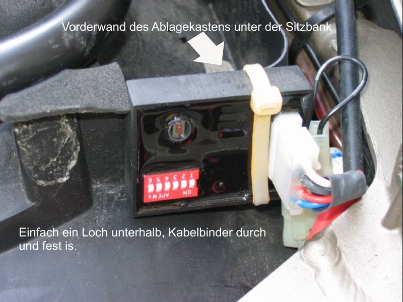

@alle,
Wochenende is, hier nun mein Erfahrungsbericht zu unserem Tachokonverter.:x
Ich habe mir ja auch ein 15'er Ritzel schicken lassen und dieses gleich mit verbaut.
Der Einbau des Konverters gestaltete sich erfreulich einfach, dazu dann unten einige Bilder. Das Ritzel dauerte einiges länger, bei dem gedöns was sich alles hinter der Abdeckung verbirgt. ?(
Das Fahrverhalten hat mich doch überrascht. Zunächst sind alle Gänge deutlich früher einzulegen, ich kann jetzt im 2ten Gang schon mit 20 Km/h fahren. Der Durchzug hat sich merklich verbessert, bin aber nur Solo gefahren. Insgesamt ist das Drehzahlniveau etwas höher. Auf der Autobahn im Sitzen V/max 202 Km/h bei 8100 U/min. :hasi:
Bisher, mit 16'er Ritzel, hat mein Moped im Sitzen nur um die 190 Km/h geschafft, wenn ich mich langgemacht habe ging sie dann 210 Km/h.
Also ich bin mit der Veränderung sehr zufrieden, fahre doch eher mal mit Sozia und Landstrasse wo's den Zug braucht. V/max ist eh nur selbstbefriedigung!;D
Da mir Higgens meinen Konverter schon Programmiert hatte, habe ich mich darum nicht gekümmert. Ich glaube aber das der Tacho richtig anzeigt. Hab leider kein GPS zum Prüfen, aber die Erfahrung im fliessenden Verkehr sagt mir das es stimmen sollte. Einzig den Spass mit dem Abrufen des V/max musste ich mir gönnen, funzt perfekt...:lickout:
so, hier noch ein paar Bilder dazu:
Also dann ein schönes "Restwochenende" an alle,:smokin:
Harald

@Harald super idee wie du des teil festgemacht hast
einfach aber effektiv bin schwer am überlegen
ob i des net nachmach ;)
weil da wo ich ihn jetzt hab ist der zugriff deutlich aufwendiger
ausserdem super bilder die du da gemacht hast
habe bei mir min. 10 gemacht aber keins davon kommt von der quali.
auch auch nur annähernd da dran
Gruss Jo

Jetzt hab ich es endlich geschafft, das Dingens zum laufen zu bringen! Der Dank gebührt Harald mit seinen anschaulichen Bildern!
Mein Fehler war, daß ich den Konverter am falschen Stecker zwischengesteckt hatte!!! Im Heckbürzel ist nämlich noch mal so ein dreieckiger Stecker! Naja, den hab ich halt zuerst gefunden!
Also, heute richtig montiert und programmiert! Die Abweichung mit dem 15er Ritzel ist jetzt genauso groß wie Original! Bei GPS-Anzeige 50 km/h sind es auf dem Tacho 51 km/h. Bei 100 km/h zeigt der Tacho 105 km/h an! Also damit kann man leben! Trotzdem werde ich mal eine andere Programmierung versuchen!
