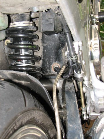

Hi Red,
warum so schnell aufgeben alter Junge ;)
Was hättest du getan, wenn die Röhrchen 15cm lang wären ?(
Nebenbei: du kannst sie jederzeit vorsichtig mit dem Dremel kürzen,
ich habe es mit der normalen Schleifmaschine gemacht,
da splittert nichts.
Und unter der Sitzbank: Ist da ganz oben am Öltank serienmäßig nicht das Starterrelais verbaut ???
Du brauchst doch jetzt nur noch einen ganz normalen
schwarzen ölfesten Schlauch, die gibt es doch in allen Größen, oder
Auch eine Variante
http://alles-fuer-das-rad.de/product_in ... -MOLY.html
Mein Silikonschlauch, den du ja nicht willst,
hält nun sch seit über 15.000 km, mit Kabelbindern !!!!
Und als kleiner Ansporn ;D ;D ;D
gugst du:

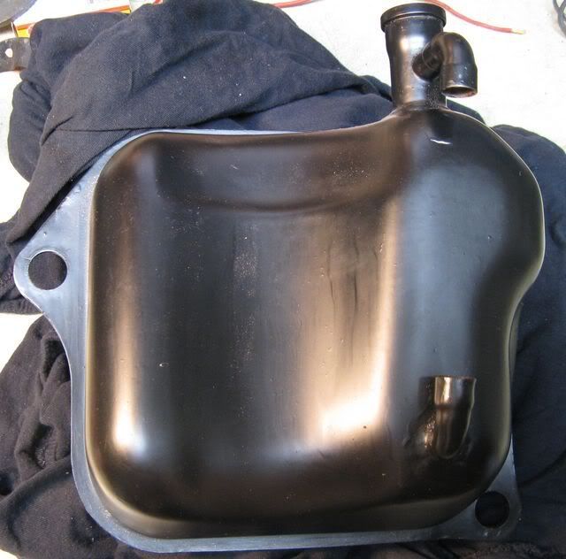

Beitragvon Red » 02.11.2008 16:41
@ michael (der mit den spezis)
habe das mit den hebeln für diejenigen gepostet, denen die ab-ms usw eventuell zu teuer sind.
ich schätze diesen satz auf ca. 150 für beide.
ich werde die ab-m sicher lassen.
habe allerdings noch keinen schimmer, für was für mopeds es diese geben wird.
@ klaus,
ich gebe nicht auf......
rev.1 liegt wegen nicht passendem schlauch auf halde.
rev.2 ist gerade komplett mit wasser gefüllt, um die dichtkheit der lötwinkel zu testen.
schaut gut aus.
das glas wurde schon mit dem dremel gekürzt (habe es auf dem tankfoto doch plaziert), ein passender viton schlauch bei ebay gekauft (auf den warte ich immo), ebenso wie auf weltweit nicht käuflich zu erwerbenden federbandschellen, die ich aber bei yamaha bestellt habe.

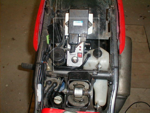

ähm, jetzt mach mich nicht schwach...............da oben müsste genug platz zum anlasserrelais sein...........das sitzt doch weiter rechts?
hat wer nen bild?
kann bei meiner nicht schauen.

Beitragvon Red » 02.11.2008 18:06
bin mir zwar sicher damals als ich mir das mit dem oltank ausgedacht habe, unter die sitzbank geschaut zu haben, aber kawa edes post macht mich jetzt doch nachdenklich.
hat wer nen bild, wie es bei der 3vd unter der sitzbank im bereich des anlasserrelais / öltank ausschaut?
od. mal dort nachschaut?

Beitragvon kawaede » 02.11.2008 18:59
Hi Red,
vielleicht hast du Glück und es geht ganz knapp vorbei.
Es sei dir gegönnt.
Aber nach den Bildern in 2 verschiedenen Reparaturanleitungen
zu schließen......;( ;(
Ich habe seinerzeit das Relais vor die Querstrebe gesetzt,
ich brauchte den Platz für meinen Öltank ( McCoi).
Du kannst aber das obere Rohr absägen, das Loch verschließen,
das frei stehende kürzere Glasrohr mit einer Blechklemme zum Behälter hin abfangen,
dann oben auf das Glasrohr einen Schlauch stecken, und der endet dann an einen Y- Stück das seinerseits wieder an der Öltankentlüftungbohrung aufgesteckt wird.
So hast du mit nix ein Problem,
uns es sieht ein bisserl aus wie bei mit ;D ;D ;D ;D ;D ;)
gugst du:

gugst du, habe was gefunden,
also nach meiner Meinung ist das ein Volltreffer.
Oben sitz jetzt statt dem Anlasserrelais bei mir der Öltank vom McCoi,
hatte ich schon geschrieben
putzen sollte man auch mal wieder ;D ;D ;D
gugst du:
Faschter
Registriert: 10.07.2002 15:25
Beitragvon Faschter » 03.11.2008 13:34
Mahlzeit
... womit wir wohl wieder mal einen Unterschied zwischen den 3VD-Baujahren gefunden hätten :look:
An meiner 91er sitzt auch an der Stelle der McCoi-Tank, nur musste ich dafür nix versetzen ... siehe Fotos Bildchen hier und Bildchen da
Na ja, entweder wir stimmen ab, ab wann das geändert wurde, oder Robert muss sicherheitshalber doch selber nachschauen, wo das Starterrelais sitzt :O
Habedieehre, Josef
Nun nicht mehr Original 91er
Zuletzt geändert von Faschter am 03.11.2008 13:36, insgesamt 1-mal geändert.
Beitragvon Red » 03.11.2008 13:47
super.......
danke euch für die bilder.
das 2. bild von faschter passt.
so schaut es bei meiner auch aus, natürlich bis auf die kettenöler mechanik.
wichtig abstand starterrelais zum öltank.
man kann sehr gut erkennen das das relais recht weit weg vom einfüllstutzen sitzt.
das glasrohr sitzt ca. 1 cm vom tank entfernt. ich kann von der radseite bis zum einfüllstutzen sehen.
edit: d.h. yamaha hat nicht nur den regler von rechts nach links versetzt.
Zuletzt geändert von Red am 03.11.2008 14:37, insgesamt 1-mal geändert.

Beitragvon Red » 04.11.2008 19:34
sodele tank ist soweit fertig.........
werde ihn jetzt noch ein bis zwei tage mit öl fluten, wenn dicht bekommt er noch nen pvc schutzschlauch drüber (wg. steinschlag), u. dann geht er auf den weg nach bremen.
übrigens: diese dämlichen federspannschellen, welche an so gut wie jedem moped verbaut sind, sind um nichts auf der welt käuflich zu erwerben. selbst yamaha kann sie nicht in einem angemessenen zeitraum beischaffen.......... :rolleyes:
Beitragvon Red » 04.11.2008 22:31
ist dicht bisher, u. schaut gut aus.......:)
manchmal denke ich, ich bin zu gut für diese welt....:D
übrigens kann man an den übertragenen min max markierungen recht gut erkennen, daß das tankvolumen fast komplett genutzt wird.
einzig ein wenig platz für die volumenausdehnung bleibt über.
Zuletzt geändert von Red am 04.11.2008 22:34, insgesamt 1-mal geändert.

u. ist es bei dir jetzt höher od. tiefer?
Beitragvon kawaede » 04.11.2008 23:52
ne ganze Ecke tiefer
hier die Anzeige Max.
gugst du:
Beitragvon Red » 05.11.2008 07:36
ich kann das jetzt nach dem foto hier nicht beurteilen.........
aber nach dem foto auf der vorhergehenden seite ist es sogar brutal viel tiefer.
da bist du irgendwo in der mitte des tanks.
hoffentlich hast du da keinen fehler drin.
wie gesagt, ich habe die maße mit wasserwaage u. schieblehre übernommen u. bin mir recht sicher, das das so passt.
kann mir nicht vorstellen, das auch da yamaha was geändert hat.
ach so, zum messen wird der messstab nur aufgelegt, nicht eingeschraubt.
